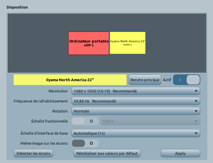

Il faut Chercher dans le paramètrage affichage de cinamon.
Envoie-nous une image de la fenêtre de configuration affichage :
mais à mon sens il suffirait de cliquer dans celle-ci ici :
sur "rendre principal" en mettant d'abord en surbrillance l'écran principal souhaité

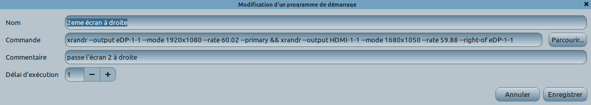

la commande "xrandr --output eDP-1-1 --mode 1920x1080 --rate 60.02 --primary && xrandr --output HDMI-1-1 --mode 1680x1050 --rate 59.88 --right-of eDP-1-1"
donne le résultat souhaité. Je l'ai placée dans dans applications au démarrage, enregistrée, mais ne s'exécute pas à la mise en route

personnellement , je ne ferais pas de mix entre la proposition d'Arghlub et ce que t'ai suggéré.
Lorsqu'on teste c'est mieux de ne modifier qu'un paramètre à la fois.
--> donc j'essaierais ma proposition , sans la commande d'Arghlub dans le menu affichage et dans applications au démarrage.

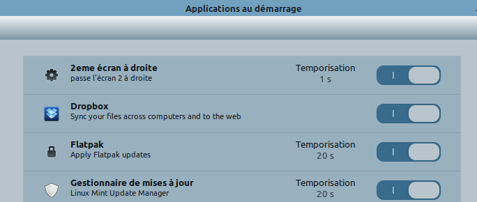

Peut-être... J'ai donc retiré la commande dans application au démarrage, mais je garde quand même cette formule de Arghlub (que je remercie) sous la main dans le terminal, car pour le moment, c'est le seul moyen de résoudre dans l'immédiat mon besoin d'avoir un écran supplémentaire libre et non un double de mon bureau.

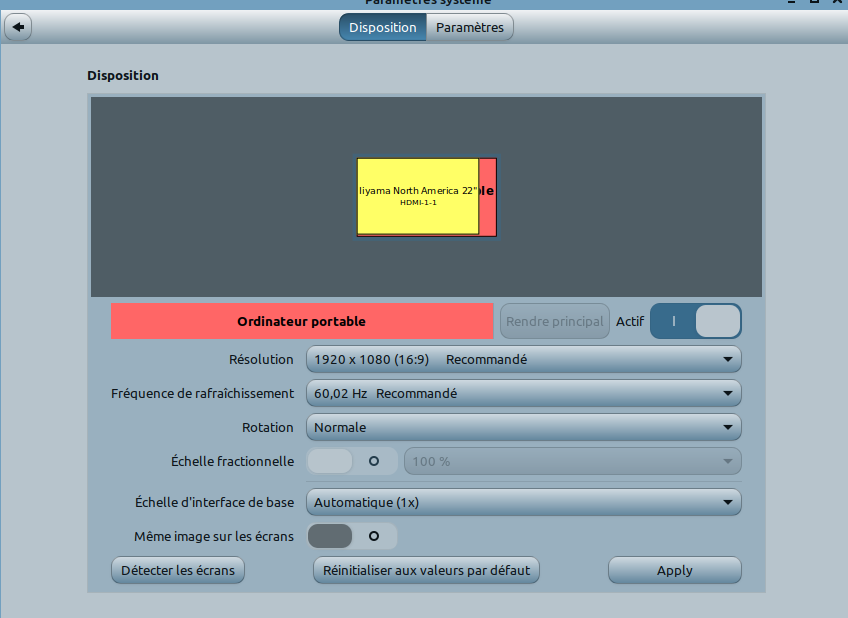

Mais... à propos de ce fichier caché .cinnamon, même vi l'interface de gestion de fichier, je l'ai renommé en .cinnamon_cv
Puis j'ai rebooté... et voila le résultat
Le fichier .cinnamon s'est reconstitué... et pas avec les mêmes contenus...
Je vais donc réinstaller... mais je garde précieusement la formule de Arghlub... On ne sait jamais...

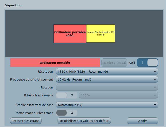

Sans faire de mise à jour après install, je suis immédiatement allé dans "Affhchage" des préférences système
Ecran du portable
Ecran secondaire
Je clique sur le bouton Apply
et j'obtiens...

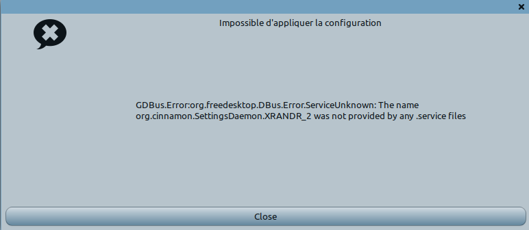

Dans le message d'erreur apparaissant après "apply", ils parlent de XRANDER_2
C'est quoi ? Un doublon ? Ne pouvant lancer xrander, je ne peux connaître les noms des écrans... alors que ceux-i aparaissent bien dans le graphisme de "Affichage" des préférences système.
La commande a fonctionné . Elle ne fonctionnait pas parce que un "-1" avait été rajouté (je ne sais pourquoi) aux noms des écrans...
Moindre mal... et maintenant xrandr fonctionne
Mais j'ai toujours ce message après "apply" dans "Affichage"

j'imagine que ton écran est branché à ton portable avec un adaptateur ?
peux importe regarde ici concernant le message d'erreur ;-)
https://bugs.launchpad.net/linuxmint/+bug/1716690
Jesse (jesse-boyd) wrote on 2017-12-28: #3
SOLVED: @Manu I did find the problem.
Somehow, and I'm not sure which process triggered this but in my /home/'your username'/.config/autostart folder there was an arandr?.desktop file. (not sure the exact filename but delete or stow away in trash anything with arandr
DELETE this file and your display preferences will work perfectly as before. Reboot or log out required before opening up display preferences again.
après ça "Apply" devrait fonctionner
