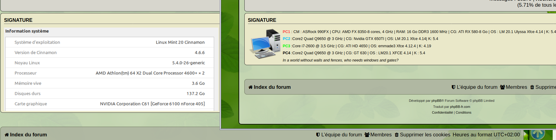

J'ai essayé d'installer le pilote propriétaire, maintenant il me dit que le chemin d'installation n'est pas bon...
Du coup j'ai pas cherché plus loin j'ai installé xfce avec toute les mises à jour, ça fonctionne mieux mais rien que de mettre youtube, ça saccade. J'ai eu ensuite un freeze de l'ecran genre tout brouillé...
J'ai essayé avec une carte graphique additionnelle. Une nvidia gt215 geforce gt 240 et là ça fonctionne nickel.
Je me demande donc si la carte graphique intégrée n'est pas rincée.

60olivier a écrit : ven. 14 mai 2021 11:49 Je me demande donc si la carte graphique intégrée n'est pas rincée.
Je n'avais pas compris que c'était une carte intégrée à la CM.
Ça explique tes freezes, mais pas le bug d'affichage dans le menu, ça c'est du à cinnamon.
Alors, je ne pense pas que ta carte graphique intégrée soit "rincée" si c'était le cas tu n'aurais plus d'affichage du tout. Un composant électronique semiconducteur soit ça fonctionne, soit ça ne fonctionne pas, ça ne peux pas fonctionner un peu ou mal.
En fait c'est simplement quelle est trop peu puissante et surtout qu'elle est intégrée, tu aurais eu une carte pcie 6100 même avec très peu de mémoire dédiée (intégrée à la carte graphique) cela aurait mieux fonctionné. Car une carte intégrée à la CM utilise la ram de la CM, dans ton cas de la DDR avec une vitesse de bus de l'époque et que de nos jours les navigateurs et applications WEB consomment beaucoup de ressources vidéos (GPU et ram). L'avantage d'une carte graphique séparée c'est qu'elle a sa propre mémoire avec une vitesse d'échange supérieure à celle du bus de la CM. Donc toute la ram est dispo pour le CPU.
Un freeze est souvent du à une saturation de la ram, c'est ce qui a du se passer avec ta carte intégrée.
Le fait d'utiliser XFCE vs cinnamon, t'a libéré de la ram, mais pas suffisamment pour éviter sa saturation suite a son utilisation par la carte graphique intégrée, d'où les freezes.
En revanche c'est certainement cinnamon qui te faisait le bug graphique du menu, il a souvent des comportement étranges avec certaines cartes. Et ça c'est pas du au manque de puissance ou de ram dédiée au GPU. Peut être qu'avec ta gt240 additionnelle ça irait mieux?
