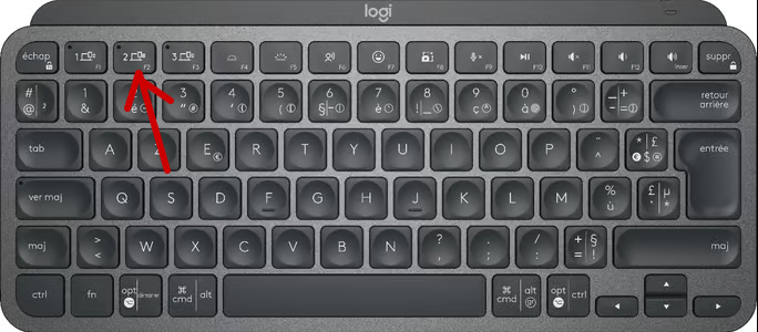

Sur le clavier tu as les touches pour appairer différents appareils ? ... Si oui, j'utilise la n°2 car la 1 ne fonctionne pas
Je crois que tu as le Mini
Pc: NUC13ANBi5 | Linux Mint 22.2 Zara | Cinnamon 6.4.8 | 6.8.0-83-generic | 13th Gen Intel Core i5-1340P | Ram:64 Go | Intel Raptor Lake-P [Iris Xe Graphics]
Re: Conseils achats NUC ou mini PC pour LMDE
je m'obstinais sur le 3 car les autres sont utilisés, j'essaierai ce soir sur le N°2.
