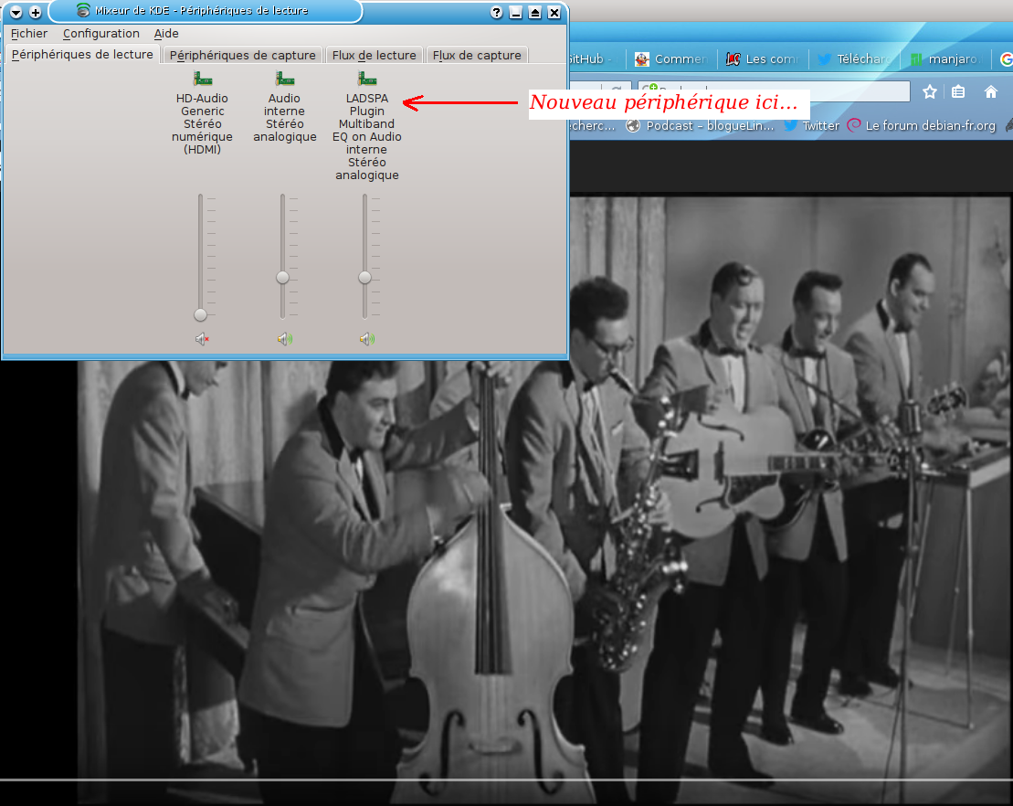

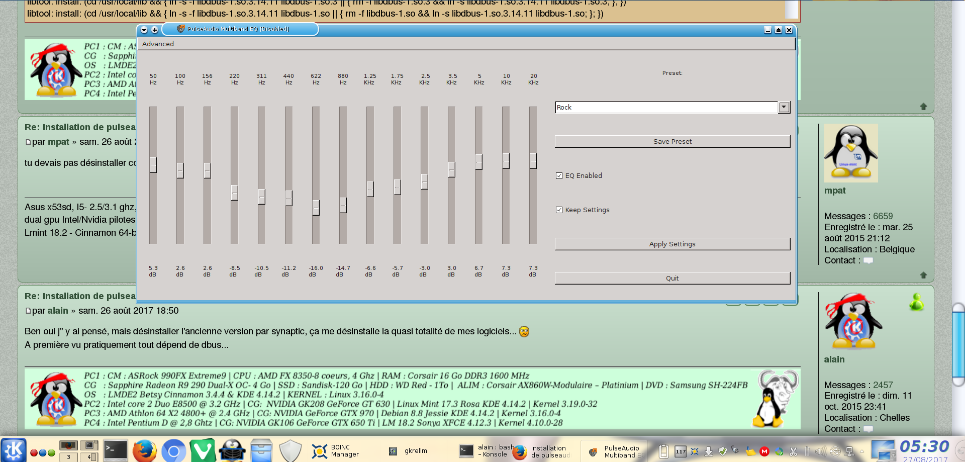

Et voici la solution ! :D
D'abord un grand merci à Mpat qui m'a trouver les différentes versions de dbus, dont celle compatibles avec la version 10.0-1 de pulseaudio-equalizer, version

J'ai donc repris l'installation de pulseaudio-equalizer version 2.7.0.2 (oui je sais, 2010, mais si ça règle le son, ça me suffit), en appliquant la solution
donnée par Arghlub: ici la solution de Arghlub.
Et ça marche ! :D
La preuve:
La seule chose a savoir c'est que les fichiers de "preset" ne sont pas créés pas dans /home/user/.pulse/presets/ comme prévu mais dans /home/user/.pulse/ .
J'ai donc simplement fait un copier/coller avec dophin des fichiers contenus dans .pulse vers .pulse/preset et c'est tout bon.
L'équalizer fonctionne bien, je retrouve le bon son chaud de mes enceintes "boston" avec la puissance en plus. :D
Un nouveau périphérique (LADPA) est apparu dans le mixer de Kmix, l'action de son curseur n'a aucune incidence ni sur le volume, ni sur l'équalisation.
ça n'a pas d'importance...
