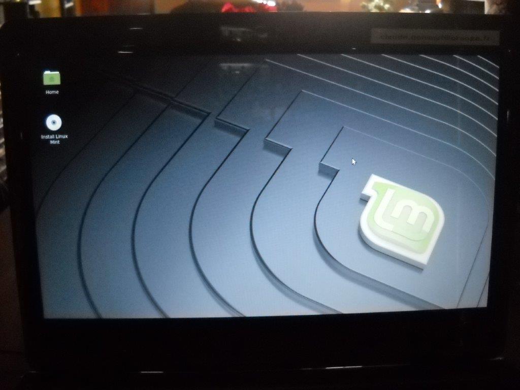

Bonjour Alain,
Je viens de franchir une étape, mon voisin m'a donné son feu vert.
Ça n'a pas fonctionné avec nomodeset mais avec nomodeset nolapic OUI ! :D
Je suis maintenant sur le bureau de Linux Mint. Voir photo ci-dessous
Je vais maintenant passer à l'étape suivante, à bientôt :B

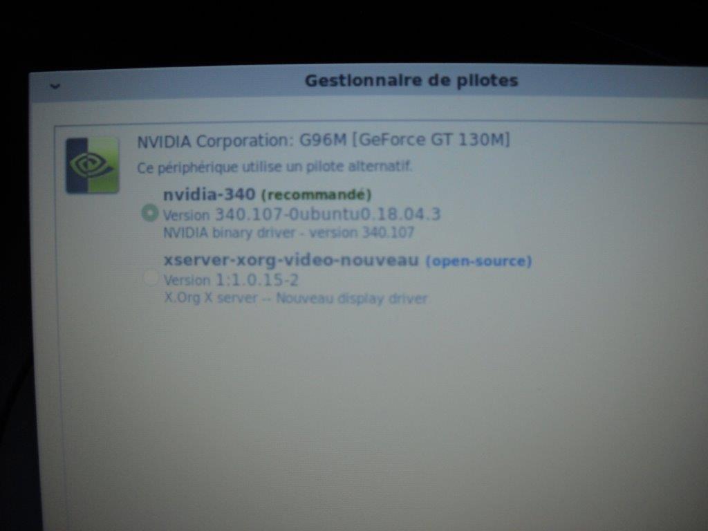

Voilà ! J'ai effectué toutes les manips recommandées.
J'arrive bien à démarrer Mint, sauf que ( y'a toujours un " mais " ) j'ai effectué les mises à jour, configuré le pare feu, installé toutes les langues, etc......
Mais quand je redémarre c'est bloqué, je peux plus rien faire.
Alors je suis obligé de forcer l’arrêt, de redémarrer et là je me retrouve sur le Grub, je dois à nouveau taper
la lettre " e " et je me retrouve dans la séquence de démarrage où je retrouve " quiet splash "
Je le remplace à nouveau par nomodeset nolapic, je fais F10 et Mint redémarre.
En résumé, après chaque arrêt ou redémarrage, je suis obligé de recommencer la procédure décrite ci-dessus.
nomodeset nolapic ne reste pas enregistré, je suis obligé de le retaper à chaque fois.
Pour info, ci-après la photo montrant le pilote sélectionné.

Messages : 17314
Re: Je n'arrive pas à booter sur le DVD linux Mint
Bonjour labricole.
Oui c'est normal que le nomodeset nolapic ne reste pas.
Par contre ce qui l'est moins, c'est que même avec le pilote recommandé ça ne fonctionne pas.
Mais ça arrive. Je dirai que tu n'as pas de chance. :?
