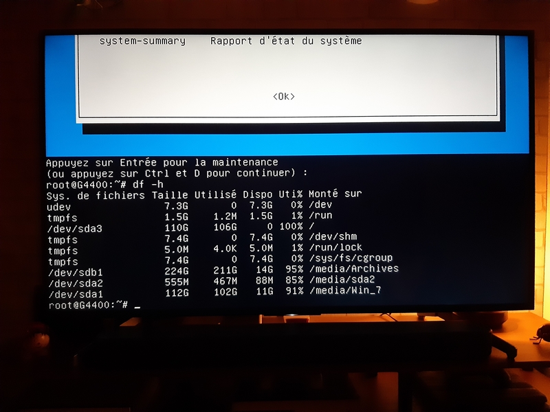

Voilà je me suis connecté en root via le mode recovery & j'ai lancé la commande:
df -h
Voici les retours en photo puisque pas moyen de faire un screenshot (ou alors je ne sais pas faire...)
Le truc bizarre est que ma partition sda3 (donc Mint) a 106 Go d'utilisé sur 111 Go donc 5 Go de libre mais dans la colonne "Uti%" elle est à 100% ?! C'est pour ça que je parlais d'un bug...
Linux Mint Cinnamon 19.3 Tricia - Pentium(R) Dual-Core CPU E6300 @ 2.80GHz - nVidia GT 1030 - 8 Go DDR2-800

il te faut faire du nettoyage sur sda3 qui contient le systeme Linux et tes données , supprimer des fichiers de grande taille si possible
rm -r ~/.local/share/Trash/*
