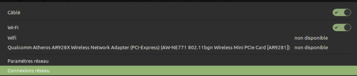

La carte wifi est donc:
Device-1: Qualcomm Atheros AR928X Wireless Network Adapter
vendor: AzureWave AW-NE771 802.11bgn driver: ath9k v: kernel port: 18e0 bus ID: 05:00.0
chip ID: 168c:002a
IF: wlp5s0 state: down mac: <filter>

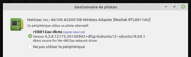

Je reviens vers vous avec mon problème de connexion wifi...non résolue !
Manifestement il y a un problème de machine , le bouton d'activation du wifi s'avère hs ...
J'ai acheté une clé usb Netgear AC600 qui a l'air reconnue :
Bus 001 Device 004: ID 0846:9052 NetGear, Inc. A6100 AC600 DB Wireless Adapter [Realtek RTL8811AU]
le pilote a l'air d'être installé:
J'ai appliqué la procédure :
sudo apt-get install linux-headers-generic build-essential git
git clone https://github.com/abperiasamy/rtl8812A ... _linux.git
cd rtl8812AU_8821AU_linux
make
sudo make install
sudo modprobe rtl8812au
Mais ça ne fonctionne toujours pas, les réseaux disponibles n'apparaissent pas ...

cyrille a écrit : sam. 5 déc. 2020 23:17
	Hard blocked: yes
Faut le debloquer ;)
t'es bloqué en "hardware" (matériel) donc il faut que tu trouves la combinaison de touches (souvent Fn+F10) pour débloquer ton wifi ;)
genevrier
Re: Connexion wifi
Message par genevrier »
J'ai testé tous les Fn...sans résultats !
