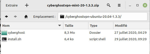

f.x0 a écrit : dim. 6 nov. 2022 18:48 Retrouves-tu un fichier install.sh dans le dossier cyberghost (version Ubuntu 20.04 ou LinuxMint 20) ???
Bjr,
Oui le fichier est bien présent:

le fichier d'installation cherche si la version de Linux Mint est conforme. J'avais essayé de changer le script mais cela n'a pas fonctionné, si quelqu'un a les compétences pour le modifier, je suis preneur.
Voici le code :
