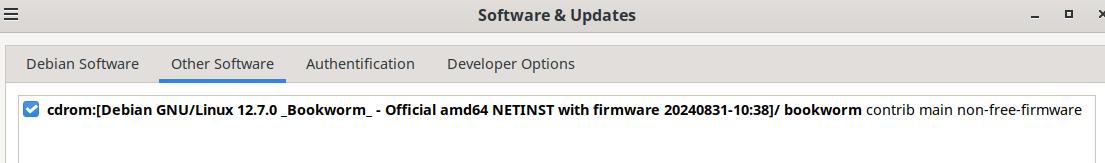

Messages : 6742
Re: installer nginx php sous debian 12, tuto ?
fais ceci :
pkexec mintsources
puis dans : Dépôts supplémentaires , décoche la case comme sur la capture :
puis refais un update ;)
