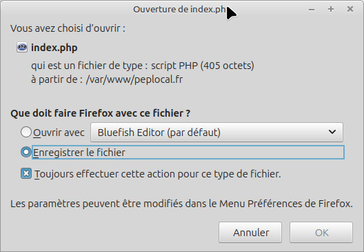

Je suis bloqué au module php à l'étape 5.
J'ai créé le fichier index.php.
Quand je tape dans la barre d'adresse, il me propose d'ouvrir le fichier.php.
J'ai tapé le chemin car si je met
http://192.168.1.2/public_html/index.php
, il me répond :
Not Found
The requested URL was not found on this server.
Apache/2.4.58 (Ubuntu) Server at 192.168.1.2 Port 80
Comment écrire l'url pour vérifier ?

D'après synaptic, oui. Je vois la ligne php qui est cochée en vert.
En console, je ne sais pas ou plus comment vérifier.

Oui, j'ai bien :
aptitude search apache2 |grep php
i  libapache2-mod-php - langage de script inclus dans du HTML et exécuté côté serveur (module Apache 2 — version par défaut)
i  libapache2-mod-php8.3 - langage de script inclus dans du HTML et exécuté côté serveur – module Apache 2
Par contre, je ne suis pas certain que les droits sur les dossiers et fichiers soient bons. Si je fais enregistrer sous pour le fichier.php, il me dit que je n'ai pas la permission.

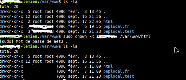

Je joins 2 copies d'écran sur la fenêtre pour php et une sur les droits sur les dossiers/var/www/html.

Re bonjour Cyrille et les autres,
Voici la réponse de la console :
/var/www$ ls -lR /var/www/
/var/www/:
total 12
drwxr-xr-x 2 toto toto 4096 févr.  7 11:09 html
