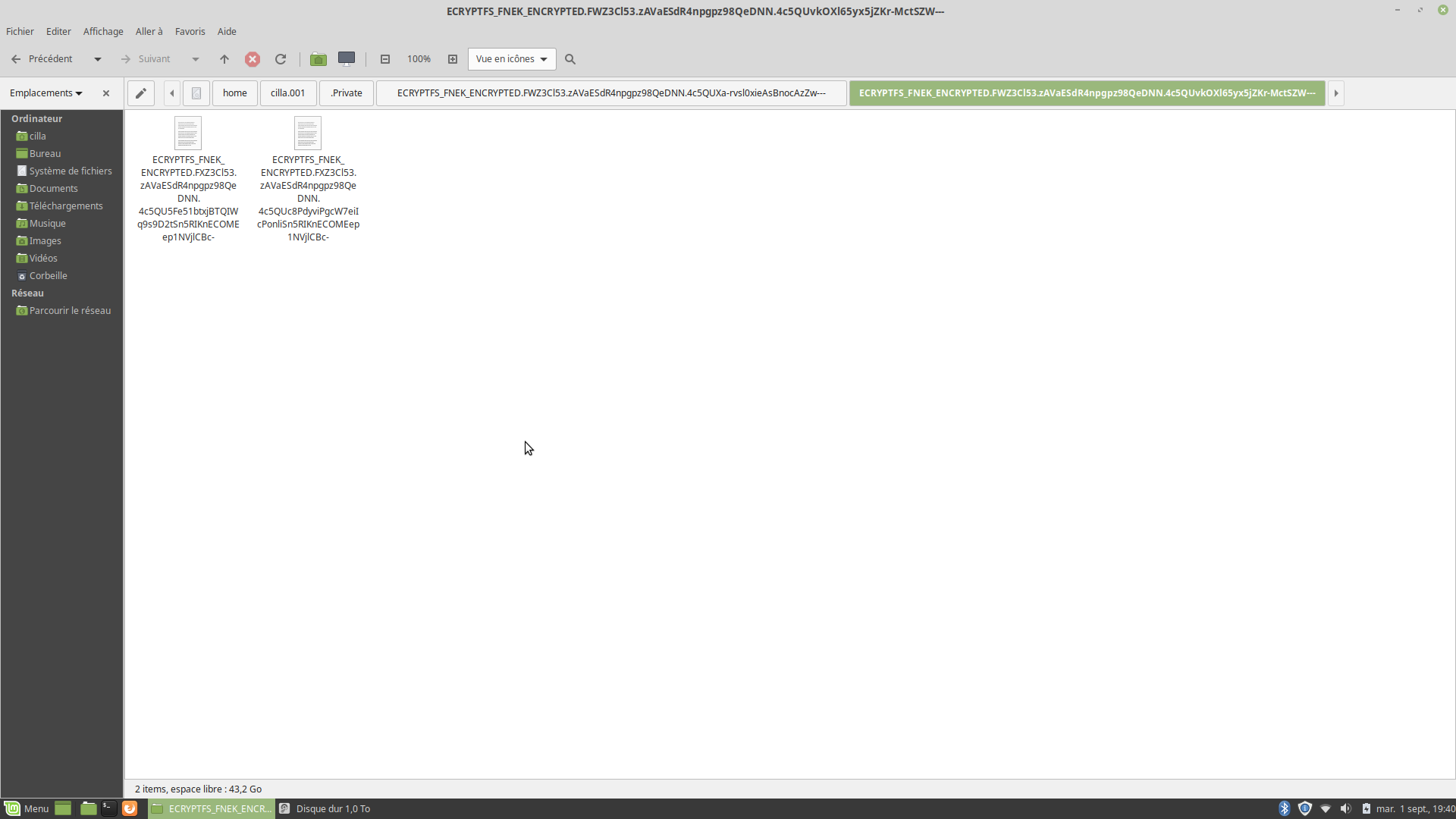

bon je suis revenue sous linux mais mes dossiers sont toujours cryptés

Mais maintenant tu dois avoir ecryptfs et donc tu dois pouvoir appliquer ce qu'il y a sur le tuto ubuntu.
Refais un:
apt-cache policy ecryptfs-utils
Pour voir s'il est installé, et sinon s'il est installable.
