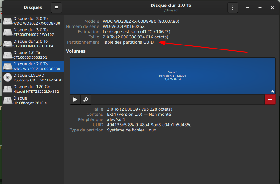

Pour avoir le maximum d'infos, peux tu aussi regarder avec Disk si tes disques sont avec une table de partition Guid ou Mbr
Les deux disques sont en GUID.

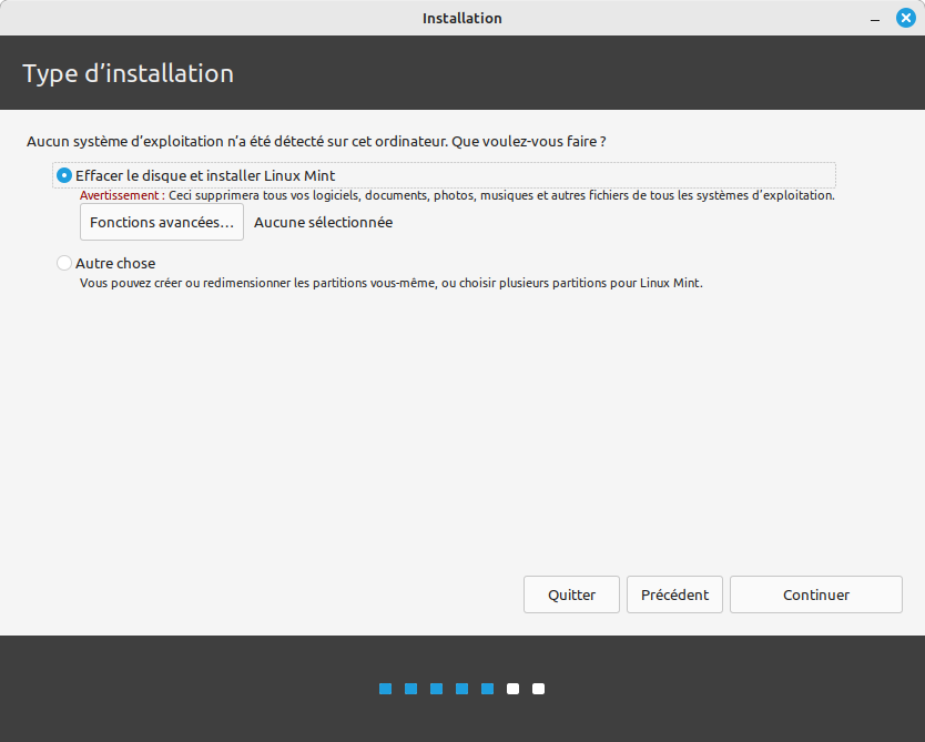

J'ai donc tout supprimé, je n'ai pas recréé de partition. J'ai redémarré avec la clé, et j'ai bien toujours ceci sur GParted :
J'ai lancé l'installation, et voici par quoi je suis passé :
Là, je n'ai pas sélectionné de fonctions avancées, j'ai juste sélectionné "tout effacer".

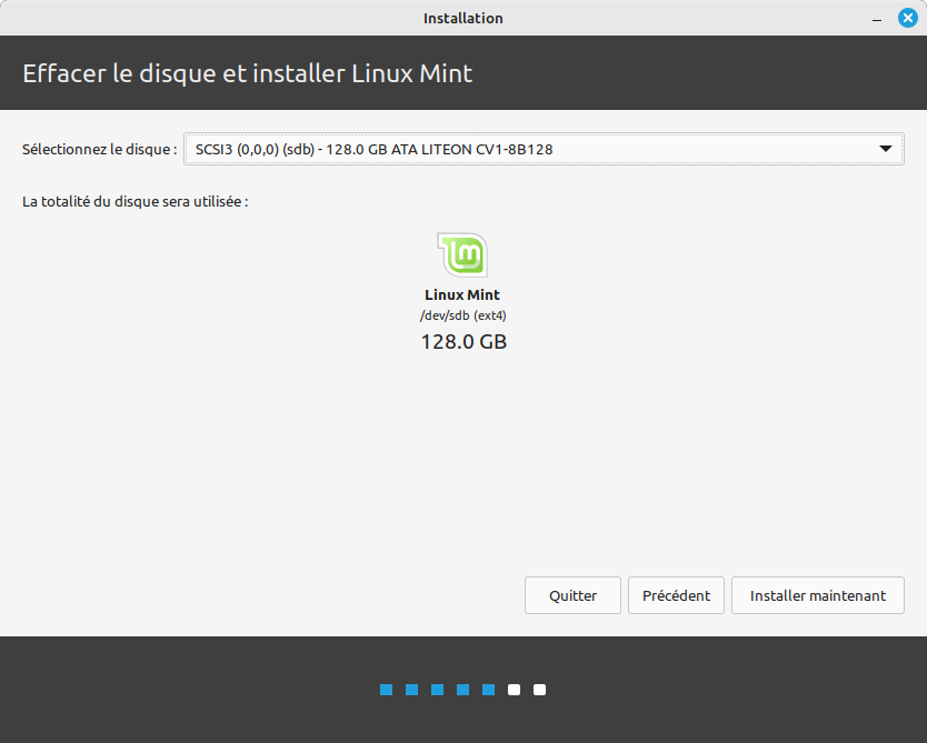

Ensuite, j'ai choisi le disque (sdb)

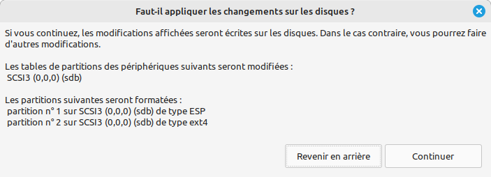

Et voici le fameux pop-up qui arrive :

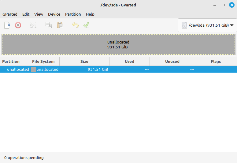

Alors que sur la photo 2, il n'y a aucune partition sur mon sdb...
Je n'ai pas relancé l'install du coup, déjà avant de savoir si je dois recréer ou non une partition sur chaque disque, et aussi, avant d'avoir votre avis...

ben là fallait continuer
le message te signale juste qu'il va créer ces partitions et les formatés .
aller on y est presque ;)
