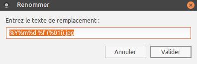

voir aussi:
script pour renommer par lot des photos (nécessite jhead): dcimrename
Script Conversion _4.jpg (8.22 Kio) Vu 2830 fois
