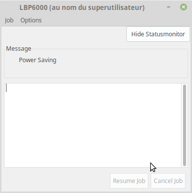

Après avoir rebooter le PC et allumer l'imprimante
Je vais voir dans Administration Imprimantes
L'imprimante apparaît sous le nom de LBP6000-LBP6018
J'essaie d'imprimer une page test mais rien ne s'imprime!
Que diois je faire? continuer avec ma procédure???

J'ai lancé les commandes suivantes :
anne-marie@sarrat-LM-fixe:~$ sudo systemctl stop cups
anne-marie@sarrat-LM-fixe:~$ sudo systemctl start cups
Et
anne-marie@sarrat-LM-fixe:~$ sudo su
root@sarrat-LM-fixe:/home/anne-marie# /usr/sbin/lpadmin -p LBP6000 -m CNCUPSLBP6018CAPTK.ppd -v ccp://localhost:59787 -E
root@sarrat-LM-fixe:/home/anne-marie# /usr/sbin/ccpdadmin -p LBP6000 -o/dev/usb/lp0
Please input -o [Printer Device Path]
root@sarrat-LM-fixe:/home/anne-marie# /usr/sbin/ccpdadmin -p LBP6000 -o /dev/usb/lp0
 CUPS_ConfigPath = /etc/cups/
 LOG Path        = None
 UI Port         = 59787
 Entry Num  : Spooler	: Backend	: FIFO path		: Device Path 	: Status
     [0]    : LBP6000 	: ccp 		: //localhost:59787 	: /dev/usb/lp0 : New!!
