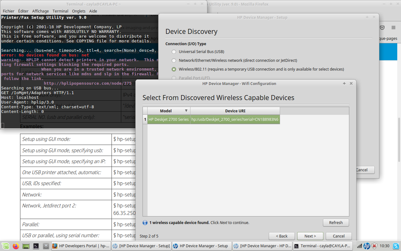

Merci, j'ai bien installé la version de hplip 3.20.5 . L'imprimante fonctionne bien en usb et le scanner ne fonctionne qu'avec hp device manager mais pas avec simple-scan.
Par contre impossible de le faire fonctionner en WiFi (Voir pj)
Merci pour votre aide afin de résoudre mon problème

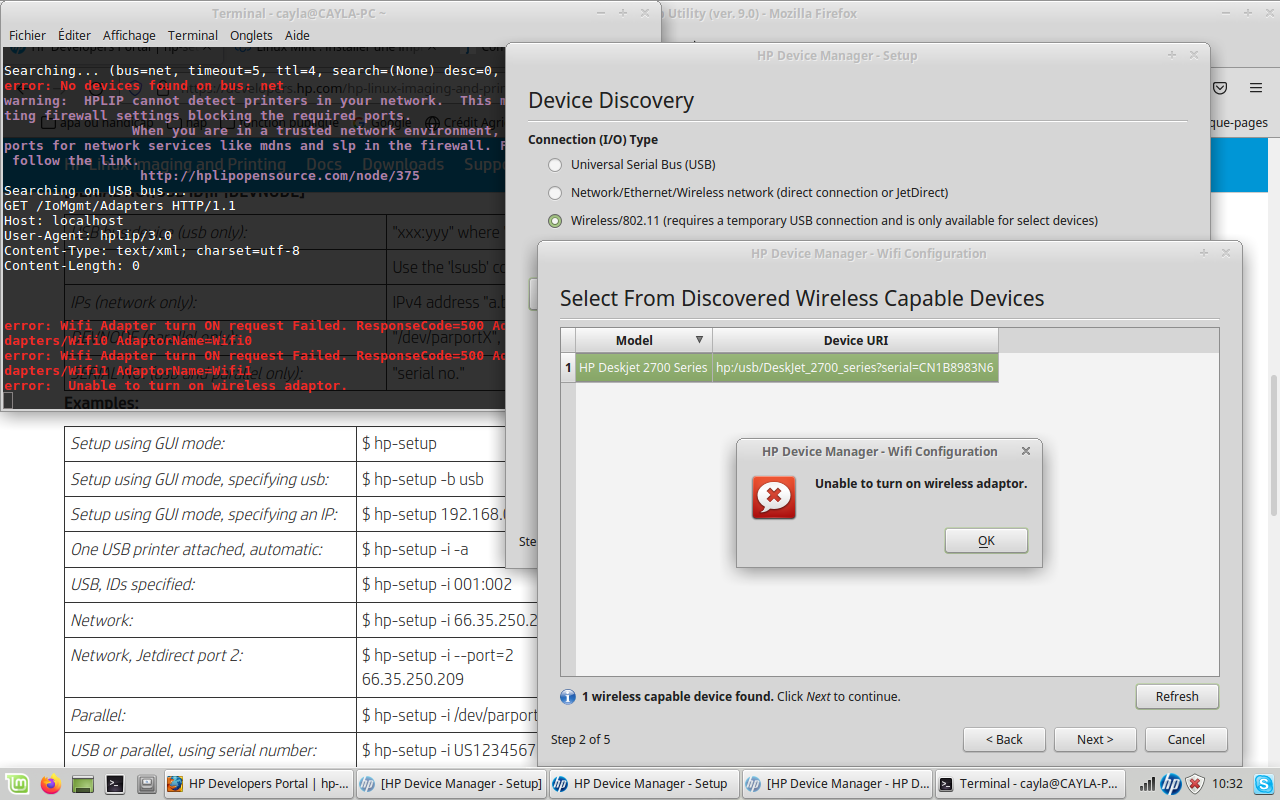

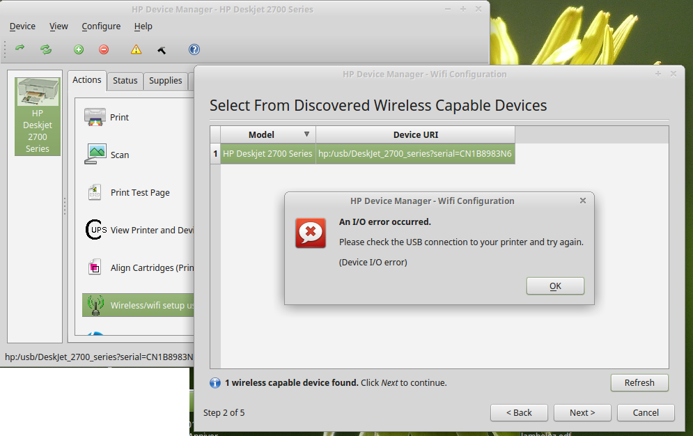

Je reviens vers vous car mon problème n'est toujours pas résolu. je suis sous linux mint XFCE18.
J'ai installé la dernière version de hplip-3.21.12. L'imprimante fonctionne en USB mais pas en wifi. C'est l'inverse avec le scanner qui lui ne fonctionne qu'en Wifi mais pas en USB.
Je vous joins 2 captures
Avez vous une solution. merci
