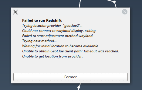

J'ai installé les paquets de Redshift ( Redshift + Redshift-gtk). J'ai lancé le programme et j'ai eu cette fenêtre après quelques secondes:
J'ai compris malgrés que je ne parle pas anglais que ça ne marchait pas. Problème de localisation. J'ai fais des recherches mais je ne comprends pas trop ce qu'il faudrait faire. Voici quelques commandes que j'ai trouvé qui pourront peut-être aider à solutionner le problème.

Merci de ton intervention mais je suis déjà sur Xorg d'après ma commande plus haut. Mais je n'ai pas trouvé avec mes recherches de pouvoir me connecter avec Wayland. Je n'ai pas de roue crantée sur la page de connexion du mot de passe pour ouvrir la session. J'ai un menu mais il n'y a pas Wayland.
C"est je pense un problème de géolocalisation que geoclue2 ne trouve pas. En allant sur le wiki de Redshift j'ai vu ça au paragraphe 5:
Pour que Redshift filtre la lumière bleue à la bonne heure
Pour permettre à Redshift d'ajuster les couleurs de votre écran en fonction de l'heure de la journée, il va vous falloir dans un premier temps régler votre latitude et votre longitude.
Définir votre emplacement automatiquement
Cette méthode a l'avantage de ne pas vous obliger à reconfigurer Redshift si vous changez de fuseau horaire.
Elle consiste à utiliser le service geoclue pour détecter votre position.
Par défaut, les fichiers de configuration Geoclue2 ne permettent pas l'accès à Redshift. Afin d'autoriser l'accès, ouvrez le fichier /etc/geoclue/geoclue.conf via la commande :
sudo nano /etc/geoclue/geoclue.conf
et ajoutez les lignes suivantes à la fin du fichier :
[redshift]
allowed=true
system=false
users=
Vous pouvez maintenant vérifier que tout fonctionne en tapant la commande suivante :
redshift -l geoclue2
Vous devriez voir les couleurs de votre écran tirer vers le jaune (ce sera léger si vous êtes en pleine journée).
Je ne sais pas si c'est ça qu'il faut faire. Et si c'est ça comment ajouter les lignes à la fin du fichier? En faisant un copier/coller?

Bon ben j'ai finalement appliqué la méthode trouver sur le wiki-ubuntu de Redshift que je mentionne sur mon précédent message(paragraphe 5 du sujet):
https://doc.ubuntu-fr.org/redshift
Et là ça fonctionne. C'était tout simple mais quand on y connait pas grand chose on a un peu peur de bousiller le système en modifiant des fichiers.
Je passe le sujet en résolu. Merci et bon week-end à tous.

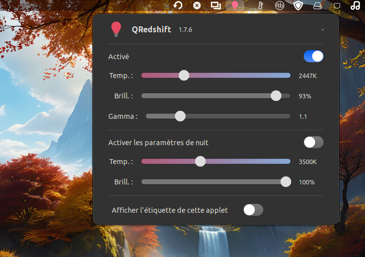

Sujet résolu, mais j'aimerais rajouter une petite précision.
J'étais dans le même cas que l'auteur et j'ai trouvé une solution toute simple: installer l'applet QRedshift :lol: :lol:
Ça fonctionne super bien et il y a une vraie interface graphique qui permet d'ajuster la température, la brillance et le gamma (a besoin de Redshift pour fonctionner).
