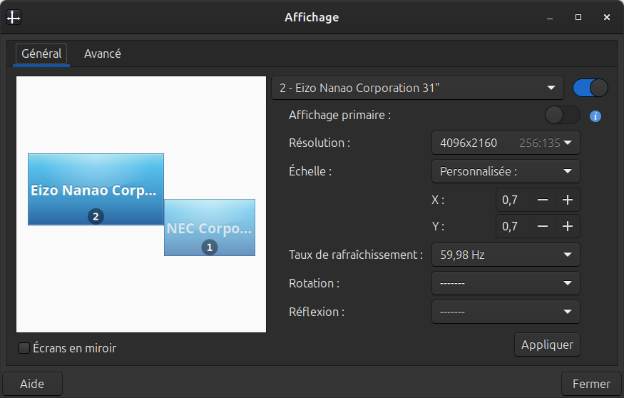

J'ai 2 écrans.
L'écran principal Eizo est en résolution 4096x2160, et j'utilise une échelle de 0.7 dans les paramètres d'affichage pour arriver à lire.
L'écran secondaire est un NEC en 1920x1200.
Lorsque les écrans sortent de mise en veille (dans gestionnaire d'alimentation / affichage / mettre en veille après...), je me retrouve sur l'écran de connexion, je rentre le mot de passe et là, j'ai écrans noirs, avec le pointeur de la souris qui fonctionne. Je n'ai plus qu'à retourner sur l'acran de verrouillage Ctrl+Alt+Supp pour redémarrer.
De même lorsque je tente de modifier l'emplacement des écrans l'un par rapport à l'autre, l'écran principal devient noir, ou les écrans se chevauchent (j'annule donc les modifications) :
Connaissez-vous ces problèmes d'affichage ? Et savez-vous les résoudre ?

Salut, j'avais pas vu que tu avais répondu entre temps. J'ai fait des 1ers tests, et j'ai modifié mon message pour donner les résultats.
Je vais aussi tester ce 3 points. Merci pour ton temps.
Pour régler le problème la solution pour quelques personnes était simplement de supprimer ce fichier (dans l'espace utilisateur) :
~/.config/xfce4/xfconf/xfce-perchannel-xml/displays.xml
Pour tester, je créerais un compte utilisateur sans droit admin pour ne pas affecter ton compte principal (si tu n'en as pas déjà un). Cela prend moins de deux minutes.
Menu/Système/Utilisateurs et groupes
Type de compte/Modifier/Utilisateur de l'ordinateur (ne peut pas installer de logiciels ni modifier des paramètres affectant tous les utilisateurs)/Valider
Déconnexion/changer d'utilisateur/Profil sans droit admin
Tu vérifies si cela fonctionne sans rien toucher.
Sinon tu copies le fichier (pour avoir displays.xml.bak)
Puis efface displays.xml
Il est écrit dans le deuxième lien qu'il faut tuer le processus xfconfd avant de supprimer le fichier. Dans le compte sans droit admin (Linux Mint Xia xfce), j'ai pu supprimer sans tuer.
Après tu te déconnectes puis te reconnectes dans le compte sans droit admin. Là tu te rends aux paramètres d'affichage et vérifies si cela fonctionne.
Alors je viens d'essayer ça aussi : non c'est pareil. La modification des dispositions rend l'écran principal noir. Et quand j'ai switché d'user entre les 2 comptes et que je suis revenu sur le compte temporaire, les 2 écrans étaient noirs, avec la souris, et le fenêtre doivent être présentes derrière puisqu'en bougeant la souris, le pointeur changeait de forme (pour agrandir une fenêtre par exemple).
Je vais voir pour la mise à jour mais normalement j'ai la dernière.
Donc :
Dans l'ordre, je ferais :
- supprimer le fichier displays.xml dans un autre profil sans droit admin
- essayer une clé bootable pour tester le pilote libre (pas certain qu'il soit aussi efficace, mais on ne sait jamais)
- mettre à jour ton pilote
- display.xml : fait : pas de bons résultats
- clé bootable : fait : c'était parfait sur le live
- Mise à jour du pilote...

Donc, cela semble montrer que le pilote libre fonctionne mieux.
Dans ton premier inxi -Gx
avec le pilote propriétaire, tu as vesa failed
alors que dans celui avec Nouveau (libre)
vesa dri: nouveau gpu
Je ne comprends pas encore la signification, mais il y a quelque chose qui échoue.
Si tu souhaites conserver tes réglages autres et passer sur Nouveau sur ta xfce, tu peux retourner dans le Gestionnaire de pilotes et mettre le radio button à Nouveau. Appliquer les changements.
Avant, je te conseille une sauvegarde de tes fichiers importants sur un média externe. Cela m'est arrivé d'avoir des images de disques qui ont foiré.
Tu peux aussi tester Cinnamon qui, je pense, est plus utilisée sur Mint si tu vois que les performances de Nouveau ne sont pas au rendez-vous. Tu peux alors prendre le driver propriétaire. Avec la RAM que tu possèdes, je ne pense pas que l'environnement de bureau un peu plus lourd qu'est Cinnamon pose problème. Quoi que xfce est chouette.
Je vais rechercher le lien de la dernière version (si elle existe).

fpy33
Messages : 7
Enregistré le : dim. 16 mars 2025 13:21
Re: Pb d'affichage et de résolution, écran noir, 2 écrans
Message par fpy33 »
Bon effectivement, c'est totalement fonctionnel avec le pilote xorg nouveau !
Sera-t-il pleinement fonctionnel quand j'aurais installé Steam, EAGames... et je je me mettrai à jouer ? :D
Et pour cette histoire de mises à jour qu'il ne fait pas avec apt full-upgrade, faut que je cherche
Merci en tout cas pour l'aide. Ca confirme que le pilote proprétaire n'est pas bien intégré dans Mint
Peut-être que j'essaierai Cinnamon. J'ai voulu xfce car habitué par Kali, mais si j'ai les même fonctinnalité voire plus, à tester
