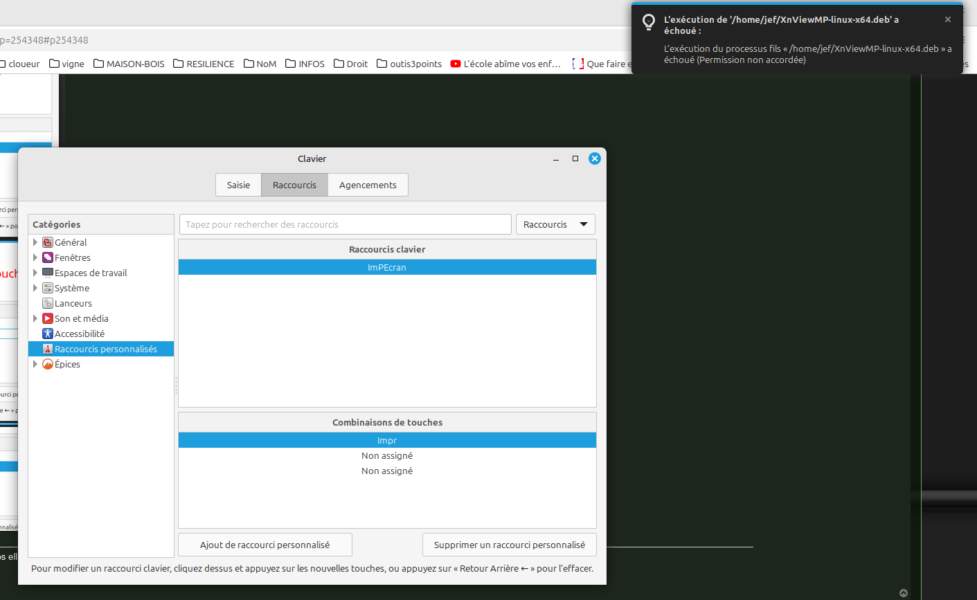

merci, mais ça ne s'arrange pas, j'ai fait dans l'ordre ce que tu propose... mais au final quand j'appuie sur la touche du clavier "ImpEcran" j'obtiens une erreur : en haut à droite de l'image

Ta commande pointe vers le fichier d'installation de Xnview, alors qu'elle doit pointer vers l'exécutable Xnview.
le chemin de ton exécutable est peut-être :
/usr/local/bin/xnview
C'est à vérifier...

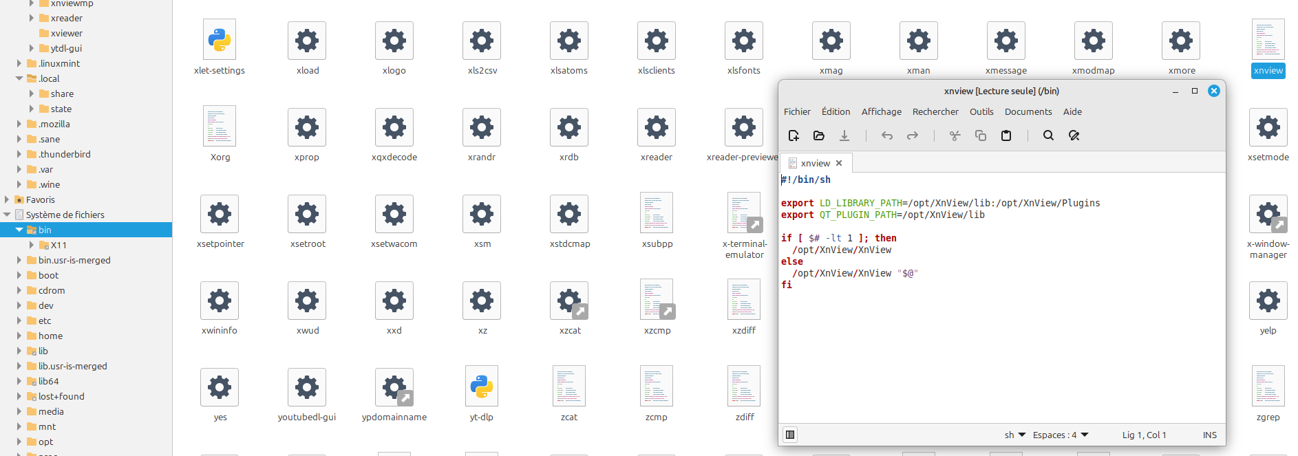

J'ai trouvé un fichier dans le répertoire "système de fichier" "bin" mais ça ne semble pas être un exécutable !
il y a le même dans le dossier suivant et aussi dans "usr" "bin" !
je ne sais pas où est cet exécutable, alors que je peux ouvrir xnview depuis le menu !

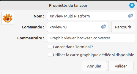

j'ai ça dans "propriété" du lanceur, mais rien du chemin !

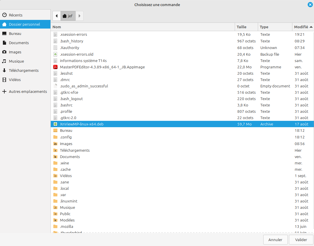

c'est le dossier perso qui s'ouvre, j'ai surligné le fichier .deb qui est dedans, mais il me semble que dans mes essais précédents ça ne marchait pas en le choisissant pour le raccourci personnalisé !

Sur ton ordinateur, tu reviens à la fenêtre montrée par ton message de sam. 6 sept. 2025 18:27, puis pour le nom, tu tapes : Xnview
et en commande, tu écris : xnview %F
Linux Mint 22 Cinnamon

jerome6969 a écrit : lun. 8 sept. 2025 19:42 Sur ton ordinateur, tu reviens à la fenêtre montrée par ton message de sam. 6 sept. 2025 18:27, puis pour le nom, tu tapes : Xnview
En faisant cela ça ouvre Xnview mais ne fait pas de copie d'écran directe !

cyrille a écrit : lun. 8 sept. 2025 20:19 La localisation de l'executable sera donnée par cette commande
whereis xnview
dans le fichier existant /usr/bin/xnview j'ai ceci :
#!/bin/sh
export LD_LIBRARY_PATH=/opt/XnView/lib:/opt/XnView/Plugins
export QT_PLUGIN_PATH=/opt/XnView/lib
if [ $# -lt 1 ]; then
  /opt/XnView/XnView
else
  /opt/XnView/XnView "$@"
fi
