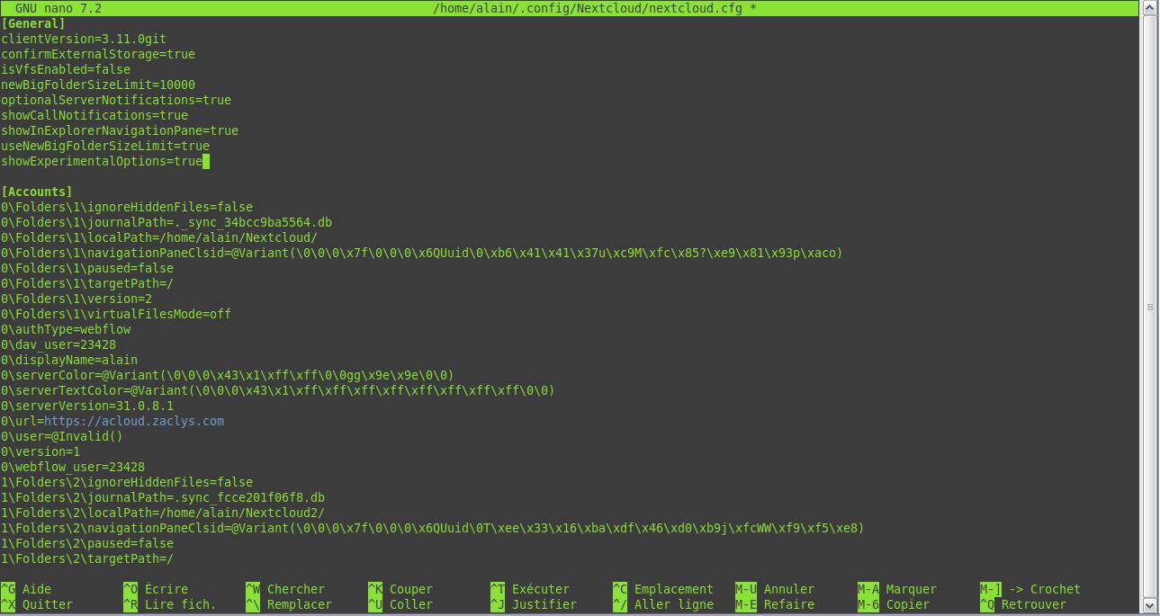

Donc pour éditer ce fichier, on va utiliser nano qui est installé d'office dans Linux Mint. Il y a plein d'autres éditeurs CLI sous Linux que tu peux installer, mais comme nano y est déjà on utilise celui là.
NB: Tu vas modifier un fichier qui est dans TON /home et dont tu es le propriétaire, il n' y a donc pas besoin d'être en "super utilisateur" ni d'utiliser sudo. Il t'appartient, tu fais ce que tu veux.
Ce qui nous donne la commande:
Ce qui va te donner la même chose qu'avec cat, sauf que là avec nano tu peux le modifier.
Pour que tu vois à quoi ça ressemble nano:
Tu ne te déplaces pas à la souris dans nano, mais avec les flèches, les commandes possibles sont indiquées en bas ( exemple ^w = touche ctrl +w = chercher)
avec la flèche du bas tu descends le curseur jusque sous la ligne : showCallNotifications=true
et la tu y colles : showExperimentalOptions=true
comme cela:
là c''est mon fichier, il peut être différent du tien mais tu vois où j'ai collé la ligne.
Ensuite il faut mémoriser cette modification par ctrl+o et faire entré pour valider le nom de fichier.
et enfin pour sortir de nano : crtl+x . Mais tout cela est écris en bas de nano.
Voila c'est fini.
Ya plus qu'a fermer le terminal, relancer nextcloud et voir si ça marche.
Si tu fais joujoue avec ces options expérimentales, j'aimerai bien que tu m'en fasse un retour.

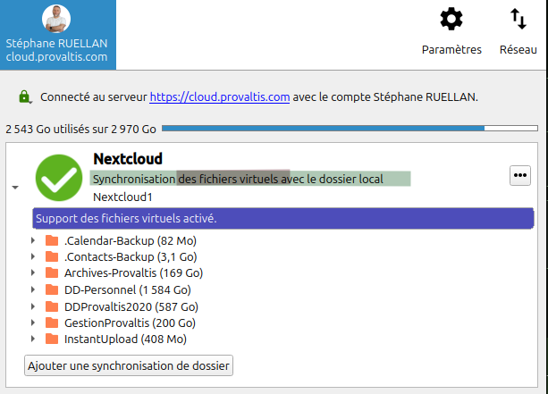

Top ça a marché impeccable j'ai fait toute ma synchro et tout semble tres bien fonctionné. On verrra a l'usage
J'ai utilisé Nano sans souci.
Je viens d'installer Synoptic et je commence a me confronter à la notion de paquets. C'est vraiement un autre monde. On a accès à toute la mecanique. Vertigineux pour un shooté à windows que j'étais
Merci pour tout

Re: Activer option Fichiers virtuels dur Nexcloud desktop
Avec plaisir
Et moi je te remercie pour la capture. Je découvre
Merci d'y avoir pensésteph-provaltis a écrit : dim. 9 nov. 2025 12:41 PS : petite pensée en ce jour de commémoration : 55 ans déjà![]()
