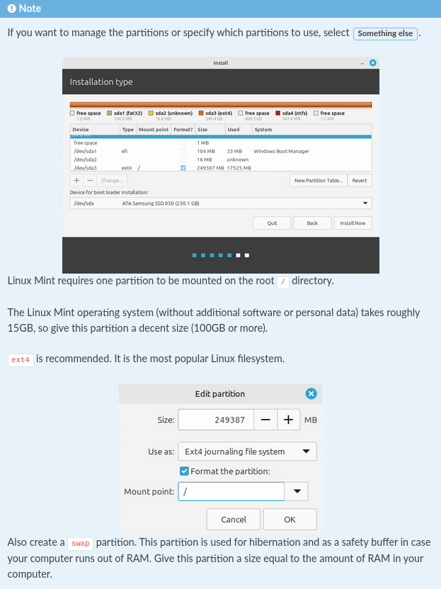

suite à moult péripéties avec la migration vers ubuntu 26.04, je tente de passer à Mint.
Je n'ai pas acces ( 502 bad gateway) à mon post sur le forum, mais voici un screen de mon SSD qui explique son partitionnement.
Il s'agit du point 5) [something else] https://linuxmint-installation-guide.re ... stall.html
Si il y a deja un post pour expliquer la procedure qui me concerne, merci de m'indiquer le lien.

J’imagine que tu veux remplacer la partition P1.
D’abord sauvegarder la P3 pour assurer.
Puis revenir sur l’installateur (1ère image que tu nous montres avec les propriétés affichées de ton image).
Eventuelement choisir d'installer le démarrage en P2.
Puis «Installer maintenant» (LM remplacera Ubuntu).
Ensuite il faudra déplacer ton «home» nouveau : les pointures te diront comment faire.

Merci pour le guidage; disons que je veux
1) conserver p3 , mon dossier data
2) maximiser la taille de p3
3) faire le necessaire pour le reste
donc , déjà, que faire ici:
j'attends les pointures pour pouvoir enchainer
Merci aux soutiens!
