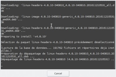

vaut mieux être averti lorsque l'on touche aux noyaux du système Linux ;) .
J'ai découvert Ukuu Update Utility, un petit logiciel qui installe le dernier noyau stable ou le dernier instable -rc (4.8.10 ou 4.9-rc6).
Il est en anglais, mais très simple.
En provenance de kernel.ubuntu.com.
Installation à l'aide d'un ppa: https://launchpad.net/~teejee2008/+archive/ubuntu/ppa" onclick="window.open(this.href);return false;
En images:
Et ses notifications lors d'un nouveau noyau stable:
Ukuu_4 (copie).jpg (21.34 Kio) Vu 3353 fois
Possibilité d'afficher et installer en un clic les très anciens noyaux ou les "unstable" de la branche -rc (actuellement 4.9-rc6):
Ukuu_5 (copie).jpg (15.21 Kio) Vu 3353 fois
Décochez les notifications dans les options de ukuu, s'il propose toujours d'installer des noyaux:
Ukuu_6 (copie).jpg (16.12 Kio) Vu 3353 fois
Penser à ne pas accumuler trop de noyaux (deux sont généralement conseillés), toujours avec Ukuu ou le gestionnaire de mises à jour.
