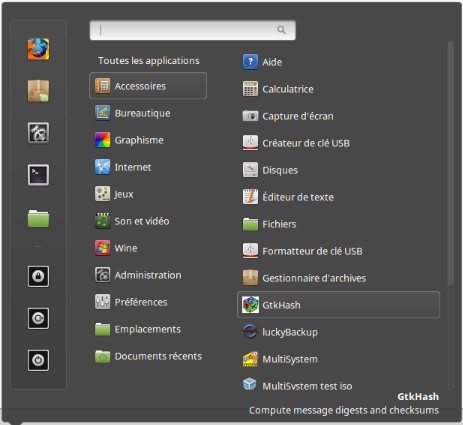

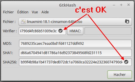

    • un log très simple d'utilisation gtkhash
      Pour l'installer:
      sudo apt-get install gtkhash
      le lanceur se trouvera dans accessoires

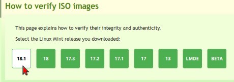

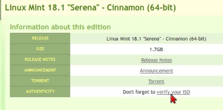

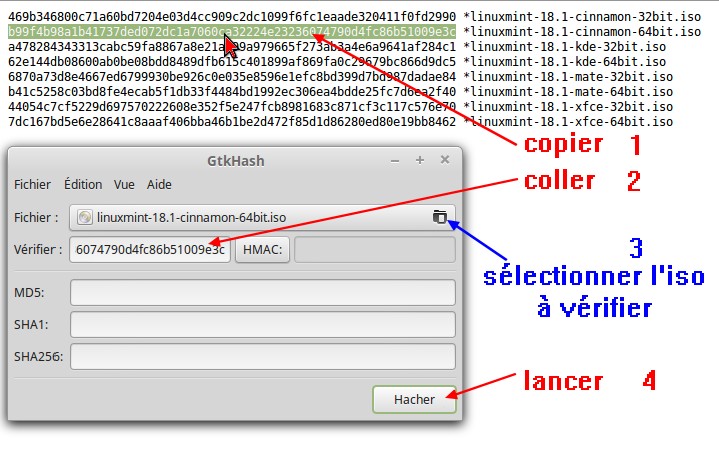

      1)° télécharger (si ce n'est pas déjà fait), l'iso désirée

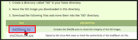

      2°) télécharger ou/et ouvrir le fichier "sha256sum.txt"
      3°) sélectionner le sha256sum correspondant en double cliquant dessus (pour éviter les erreurs)
      ou si vous surlignez à la souris, ne prendre que les chiffres et lettres sans espace, ni devant, ni derrière,
      copier, lancer gtkhash et coller
      au bout de 30s environ si votre iso est bonne, vous obtenez ceci :D
      si vous n'avez pas les coches de validation, vérfier
      -que le sha256sum copié et l'iso sélectionnée correspondent bien
      -vérifier le copié (si il n'y a pas un espace avant ou après le sha256)
      sinon refaites votre iso :)

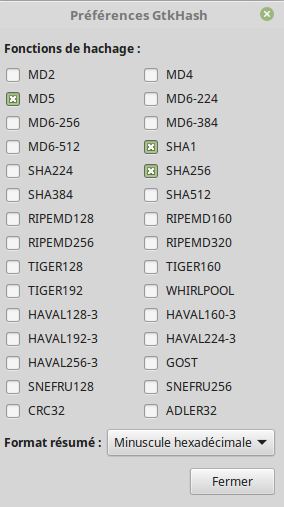

      si vous ne voulez voir que le sha256
      aller dans éditions, préférences et ne laisser cocher que sha256

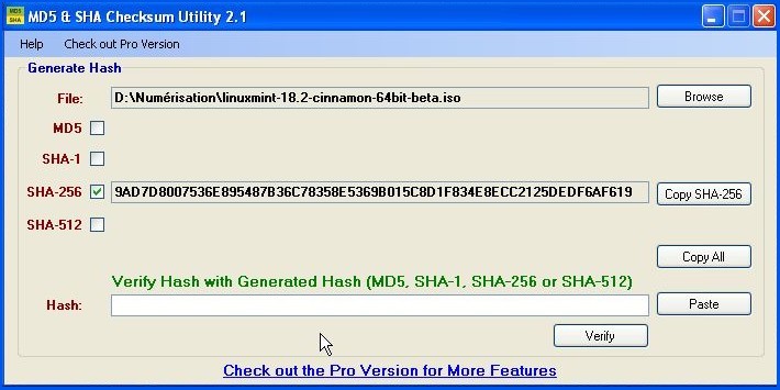

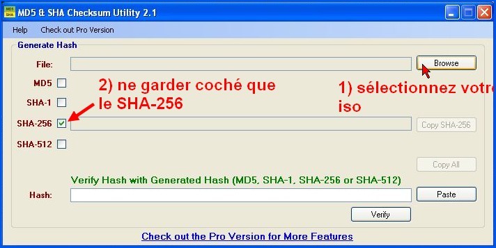

    • Vous avez ce petit utilitaire MD5-SHA-Checksum-Utility à télécharger ici qui est valable pour tous les W$ .
      Ce tutoriel à été réalisé sur un M$ XP, merci de me faire savoir si il y a un problème sur les autres M$ ;)

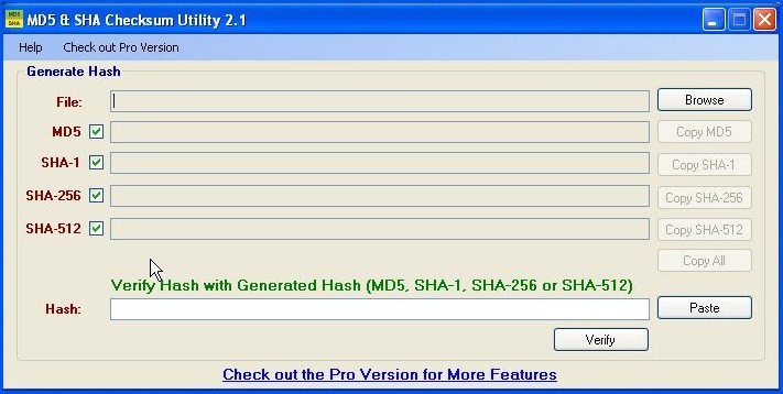

      Cliquer sur
      Cette fenêtre apparaît

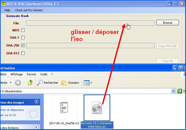

      sélectionner votre iso sur votre DD, ne garder que le SHA-256 coché
      pour séléctionner le fichier vous pouvez également faire un glisser / déposé

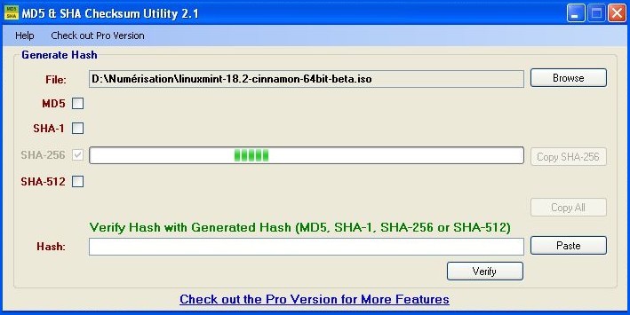

      le calcul se lance de suite
      au bout d'un certain temps voir d'un temps certain :roll: , le calcul s'affiche

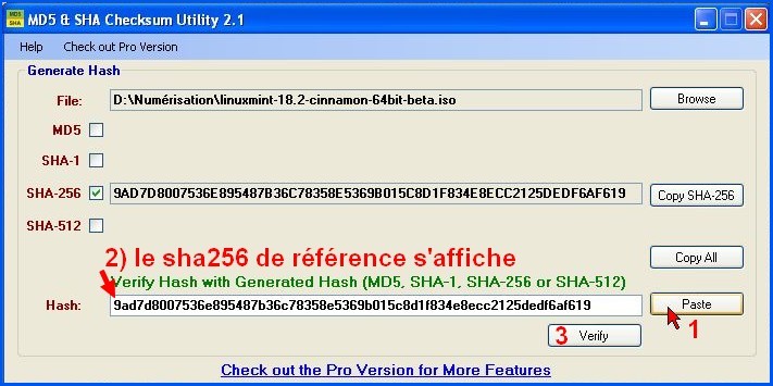

      ouvrez le fichier texte "sha256sum.txt", (voir "télécharger le fichier sha256sum.txt" en partie 1 )
      et copier le Sha256 correspondant à l'iso testé dans cet exemple "LinuxMint-18.2-cinnamon-64bit-béta.iso"
      Rappel: attention à ne copier que le sha256 sans espace derrière!
      ensuite vous le collez (bouton paste), le sha256 de référence s'affiche,
      puis: vérifier (vérify)
      si votre ISO est intégre, clic sur ok, fermer la fenêtre
