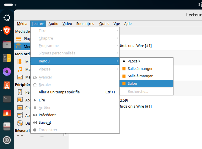

Sans rien installer, j'utilise Vlc pour caster les videos et la musique Utilisation Lecture → Rendu → Salon

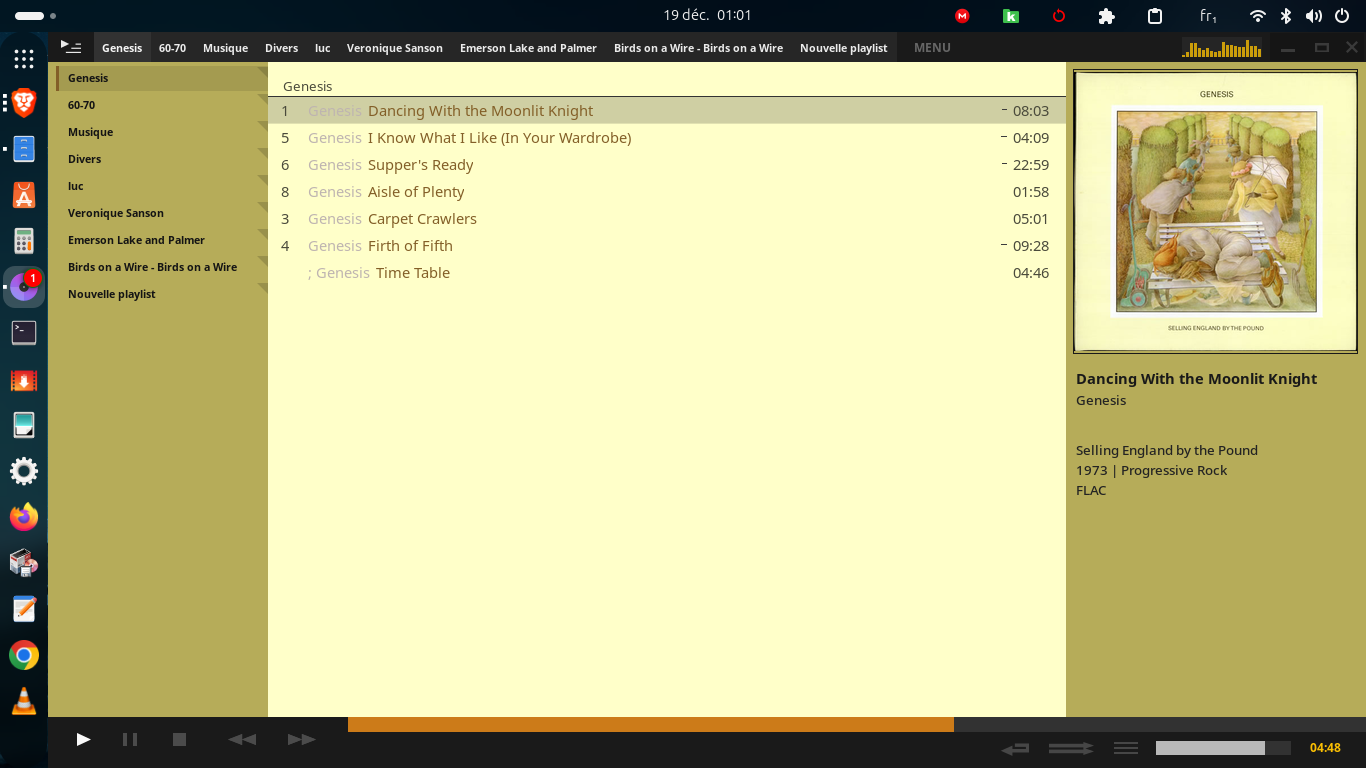

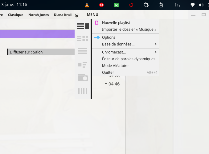

Pour la musique, (j'ai un chromecast sur mon ampli) j'utilise surtout Tauon qui es tres simple, c'est un latpack
Utilisation Menu → Cromecast → Diffuser sur ....

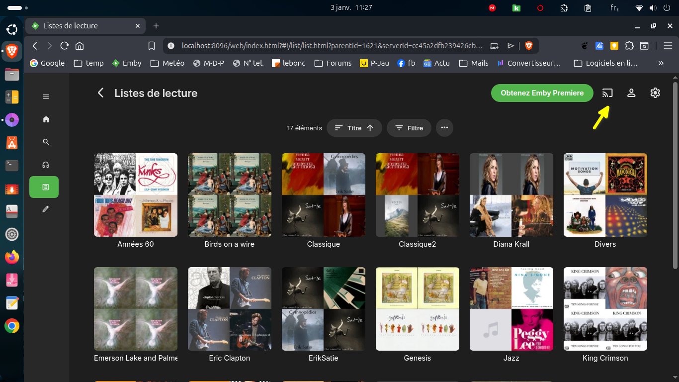

Sinon avec Emby depuis un navigateur
