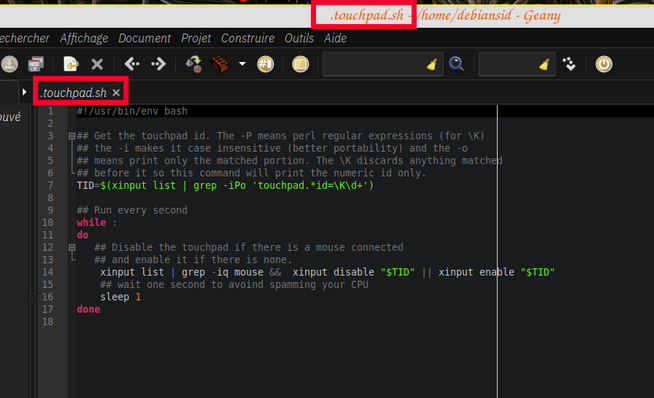

pour commencer on ouvre notre éditeur de texte favori, et on copie colle ceci dedans
#!/bin/bash
## Get the touchpad id. The -P means perl regular expressions (for \K)
## the -i makes it case insensitive (better portability) and the -o
## means print only the matched portion. The \K discards anything matched
## before it so this command will print the numeric id only.
TID=$(xinput list | grep -iPo 'touchpad.*id=\K\d+')
if [ -s "$TID" ] ; then
    echo "Touchpad not found"
    exit 1
fi
list=`xinput --list | grep -i mouse`
if [ ${#list} -eq 0 ]; then
    xinput enable "$TID"
else
    xinput disable "$TID"
fi
udevadm monitor -k -s input | while read line ; do
    if grep -q -E "KERNEL.*add.*mouse" <<< "$line" ; then
        notify-send "TOUCHPAD  DÉSACTIVÉ" "Souris Branchée"
    elif grep -q -E "KERNEL.*remove.*mouse" <<< "$line" ; then
        notify-send "TOUCHPAD  ACTIVÉ" "Souris Débranchée"
    fi
done
ce script vérifie via la commande xinput, si une souris est détectée donc branchée, si oui, le touchpad est désactivé, si on débranche la souris, le touchpad se réactive tout seul.

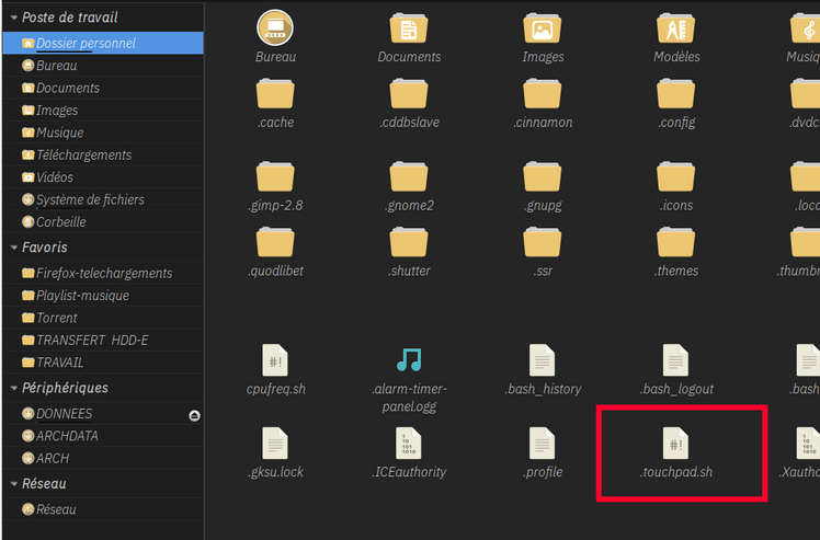

ensuite une fois la syntaxe copié dans l'éditeur de texte, on l'enregistre sous le nom
.touchpad.sh
le .sh est obligatoire, c'est l'extension du script shell qui permet de faire fonctionner évidemment notre script.
ça donne ceci (encadré rouge pour le nom donné)
notre script est enregistré dans notre /home, on ne le voit pas, puisqu'on l'a nommé avec un point devant, pour qu'il soit un fichier caché, donc on va dans notre gestionnaire de fichiers, on fait CTRL + h et les fichiers cachés apparaissent ainsi que notre script, comme sur ma capture, encadré en rouge.

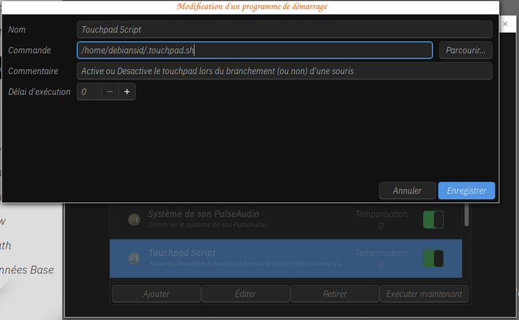

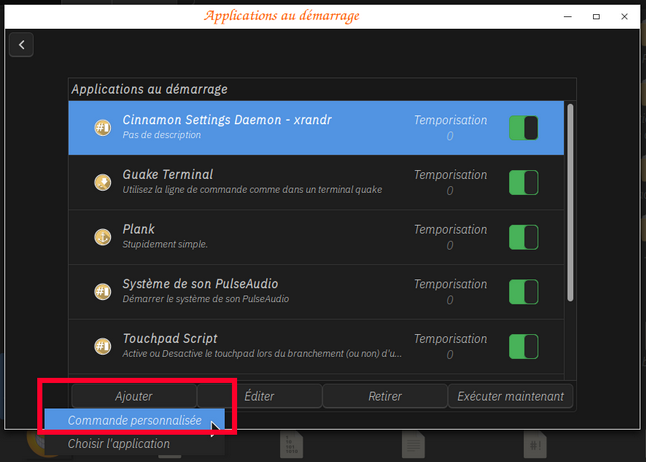

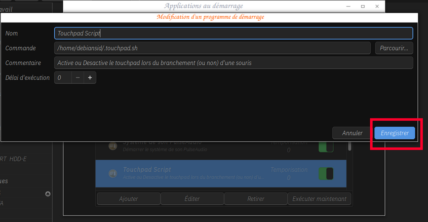

ensuite on va dans les paramètres système, et au va dans la section
application au démarrage
on clique sur ajouter
ensuite sur commande personnalisée
ensuite on rempli les champs demandés, comme sur ma capture

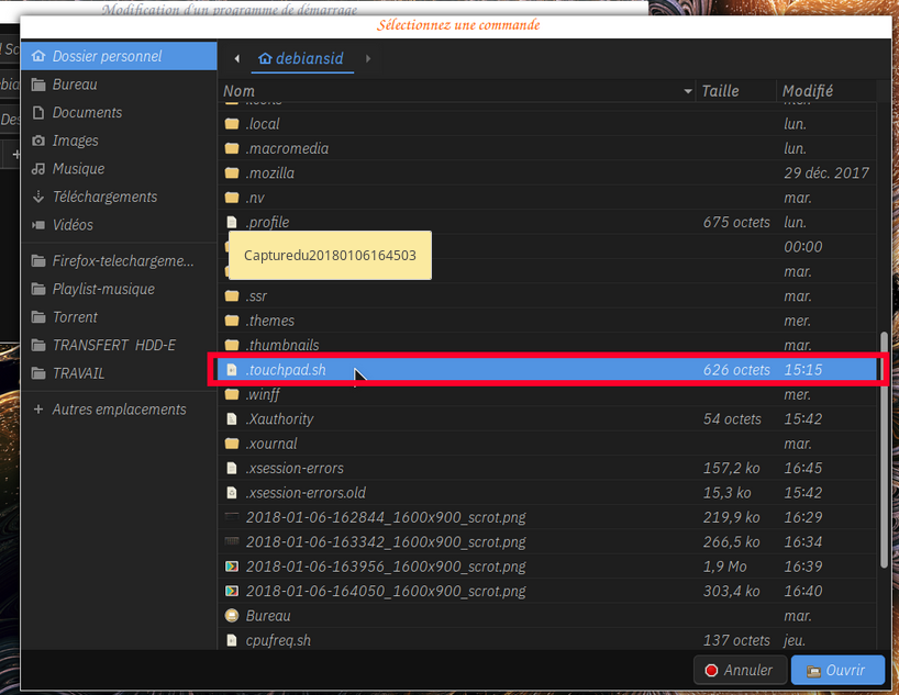

pour la case COMMANDE, on choisit notre script précédemment créer, donc on fait ainsi
- on clique sur parcourir

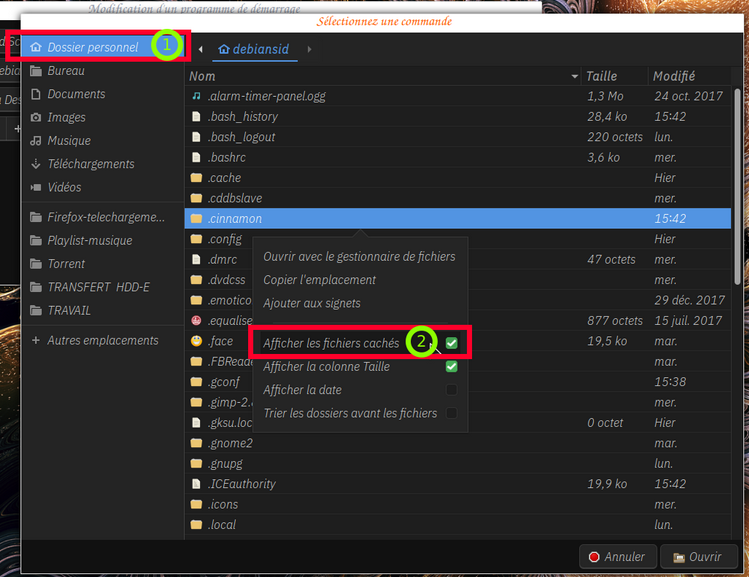

- ensuite sur dossier personnel chiffre 1 et encadré rouge sur ma capture d'écran
- ensuite on fait un clic droit et on choisit ""afficher les fichiers cachés"" chiffre 2 et encadré rouge sur ma capture d'écran
- et pour finir on double clique sur notre fichier ""touchpad.sh"" encadré rouge sur ma capture
et on enregistre le tout, encadré en rouge sur ma capture
il reste plus qu'à tout fermer.
