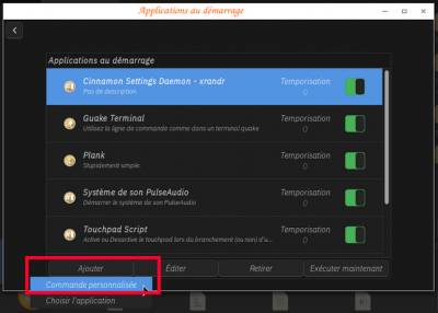

ensuite on va dans les paramètres système, et au va dans la section
application au démarrage
on clique sur ajouter
ensuite sur commande personnalisée
comme sur ma capture, encadré en rouge

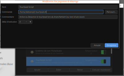

ensuite on rempli les champs demandés, comme sur ma capture

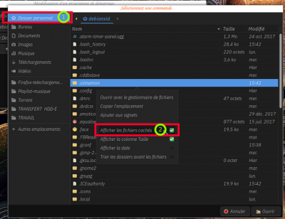

pour la case COMMANDE, on choisit notre script précédemment créer, donc on fait ainsi
- on clique sur parcourir
- ensuite sur dossier personnel chiffre 1 et encadré rouge sur ma capture d'écran
- ensuite on fait un clic droit et on choisit ""afficher les fichiers cachés"" chiffre 2 et encadré rouge sur ma capture d'écran
- et pour finir on double clique sur notre fichier ""touchpad.sh"" encadré rouge sur ma capture
et on enregistre le tout, encadré en rouge sur ma capture
