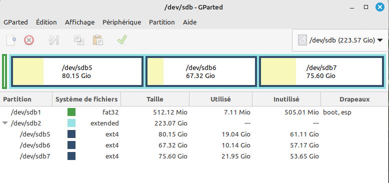

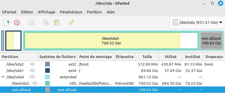

pour mémoire, mes deux disques et les partitions à ce jour:
le SSD-sdb a vocation à contenir désormais tous mes systèmes, et le HDD-sda ne contiendra plus que des données (quand j'aurais sucré l'install sur laquelle je travaille à l'instant!!).

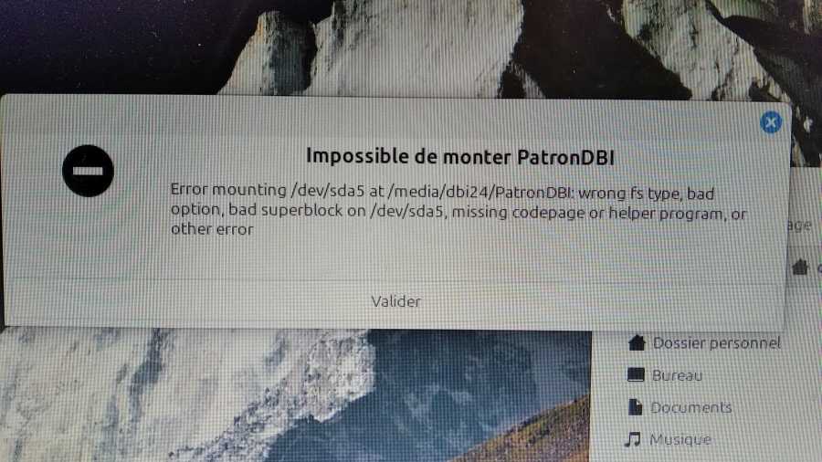

une info qui pourrait donner des idées aux experts...?? dans mes deux install qui démarrent encore SANS pouvoir monter la ntfs externe, c'est le message suivant qui apparaît quand on clique dessus dans le gestionnaire de fichiers:
si les "wrong fs type - bad superblock -missing code page -..." peuvent vous éclairer ??
et surtout pourquoi deux systèmes ('sda1' et 'sdb7') acceptent-ils de démarrer ? le premier (sur sda) avec montage automatique de la sda5, et le second 'sdb7' avec un montage par clic dans le gestionnaire après le démarrage... (le lessivage de mes 'boot' me travaille le cerveau mais je n'ai pas les compétences... et surtout je ne veux pas risquer de planter TOUS mes systèmes... :-o :? un peu besoin de bosser quand même... :l )...
