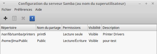

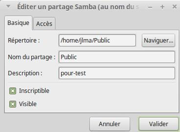

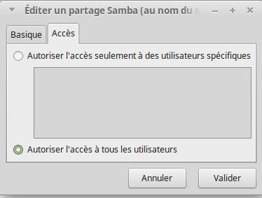

Sur le PC2, j'ai installé system-config-samba et partagé le dossier Public en mettant les options suivantes :
impr écran jlma N°032 2015-10-15, 22_02_12.jpg (17.03 Kio) Vu 6067 fois
impr écran jlma N°034 2015-10-15, 22_03_26.jpg (14.79 Kio) Vu 6067 fois
