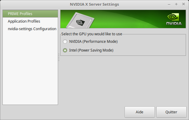

- Le logiciel Nvidia-settings est installé mais le menu est limité par rapport à des captures d'écran que j'ai pu voir:

Problème résolu suite à une mise à jour du noyau (remplacement de 4.4.0-21 par la version 4.4.0-112. L'affichage se fait maintenant normalement sur l'écran secondaire. Avez-vous des idées de la cause de la résolution?
Par la suite j'ai fait aussi une mise à jour Linux Mint 18.2 vers 18.3 et une mise à jour du noyau (4.13.0-32).
Maintenant je peux choisir ma carte graphique donc je crois que tout est réglé!
