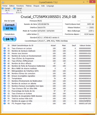

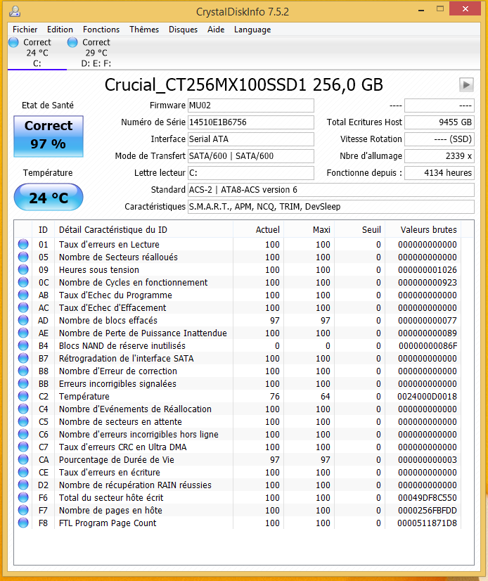

Pour info le mien a été installé en janvier 2015 comme beaucoup, au début j'ai suivi ce genre de tutos, au bout d'un an après avoir testé Win10 j'ai réinstallé Win8.1 sans refaire ces manipulations.
Aujourd’hui le SSD à 3 ans il s’est pris près de 10 To dans la tronche et il est usé à 3 % (Edit : il vient de passer à 4 % :shock: :-o ). Je vous laisse faire le calcul de ce qu'il lui reste à vivre…..

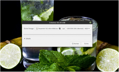

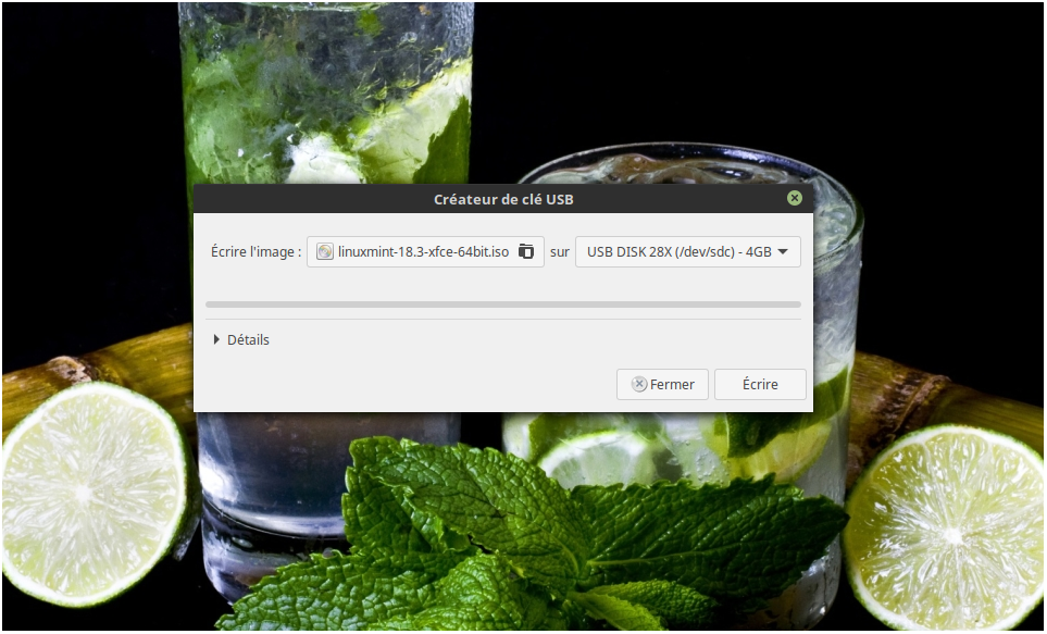

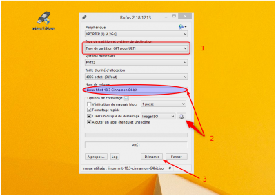

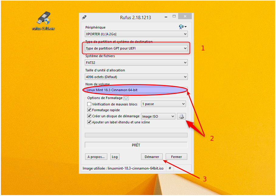

Ensuite créer votre Live USB :
- sous Windows avec Rufus comme ceci :
(Pour une instal. En BIOS Legacy choisir " Type de partition MBR pour BIOS ou UEFI ")
- Dans le live USB utiliser Créateur de clé USB (USB Image Writer) dans accessoires.

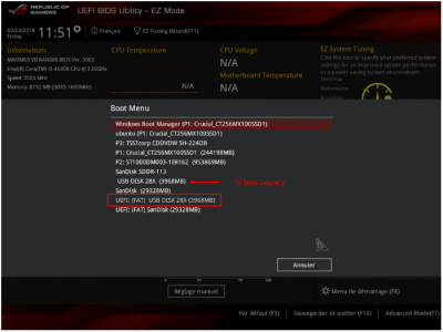

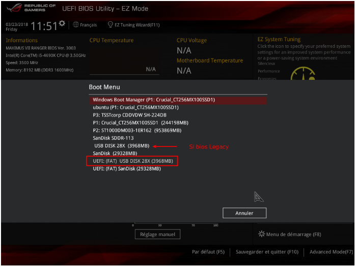

Démarrer sur votre clé USB :
Ici Mint est sur la clé USB DISK 28X donc bien choisir : UEFI/ (FAT) votre-clé-USB (xxxxMB)

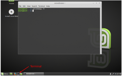

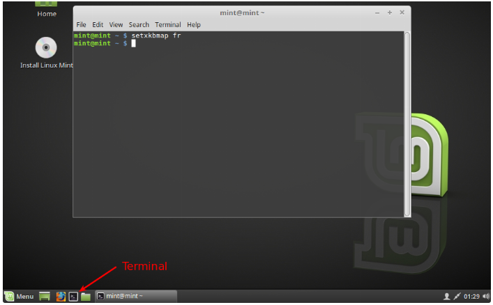

Une fois arrivé à l'écran d'accueil, commencez par mettre votre clavier en Azerty, lancer le Terminal :
Dedans tapez : setx faites TAB ça mettra automatiquement setxkbmap rajouter fr (ou alors tapez setxkb,qp fr), validez.

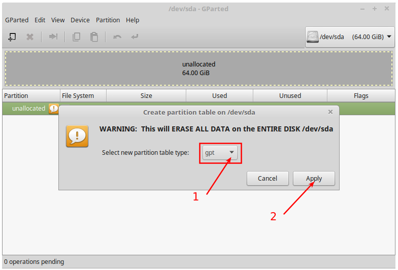

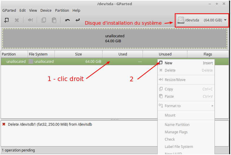

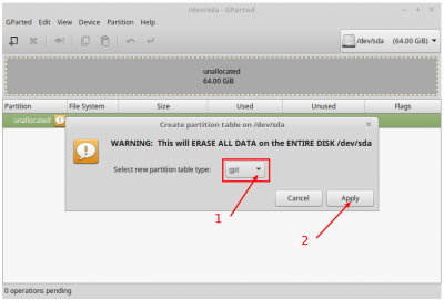

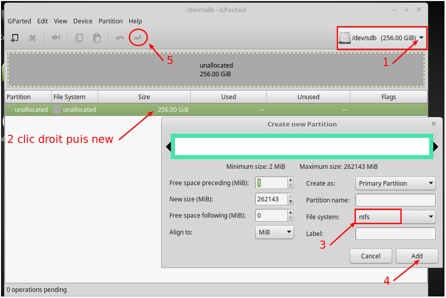

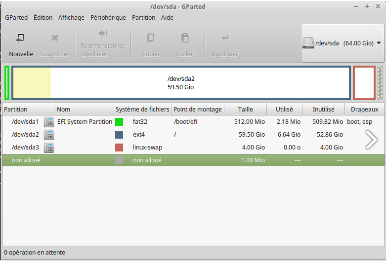

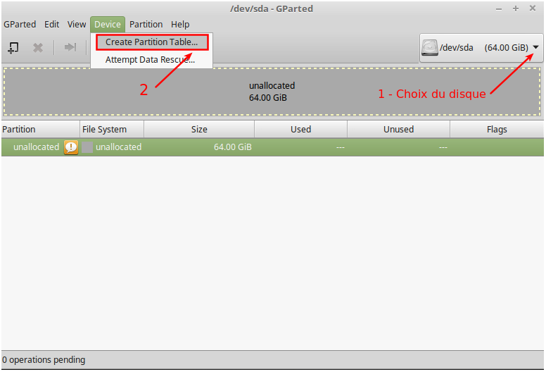

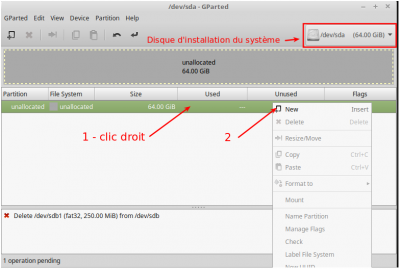

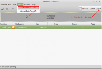

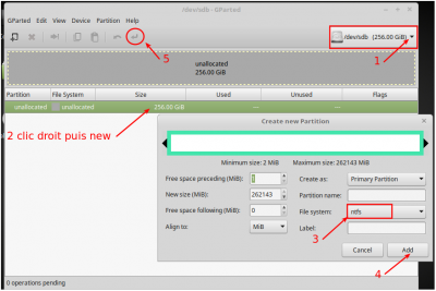

Pour les disques vierges, lancer Gparted (Menu → Administration → Gparted) et pour chaque disques créez une table de partition GPT (en BIOS Legacy choisir : msdos )
Pour ceux qui ont des disques déjà dépucelés vous pouvez vérifier ici le type de table de partition que vous avez en faisant : view => device information.

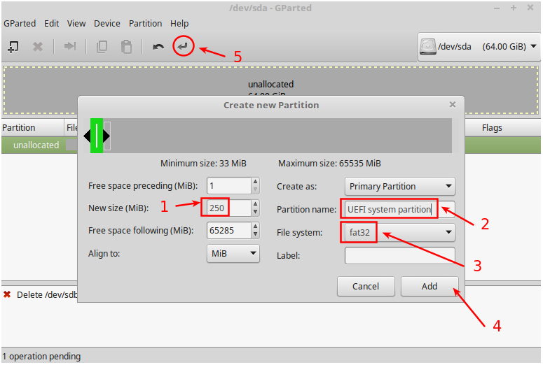

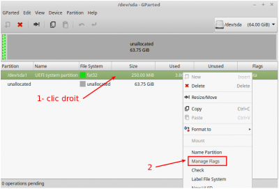

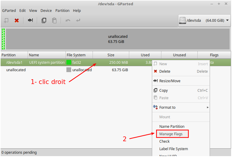

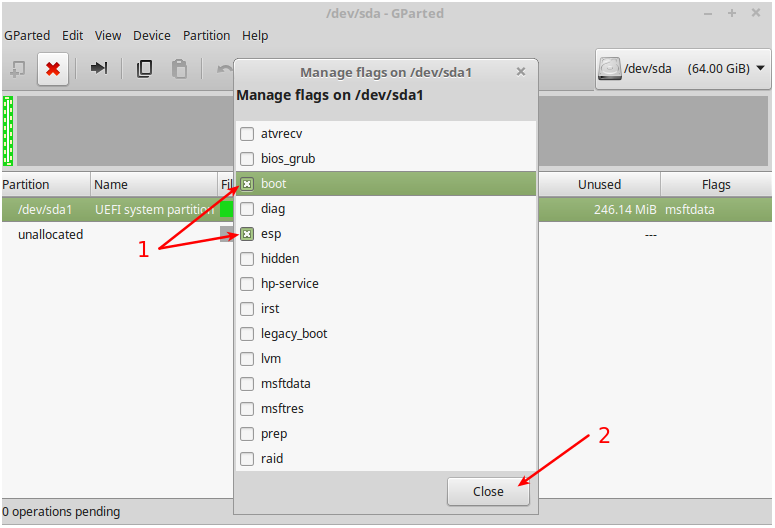

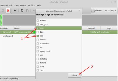

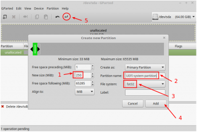

Créer votre partition de boot (existe déjà si vous avez Windows installé donc...) :
En UEFI :
Attribuez-lui une taille de 33 Mo si vous n'utilisez pas Windows ou 250 Mo dans le cas contraire.
Attribuez-lui les drapeaux boot & esp :

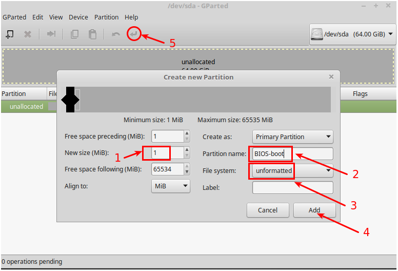

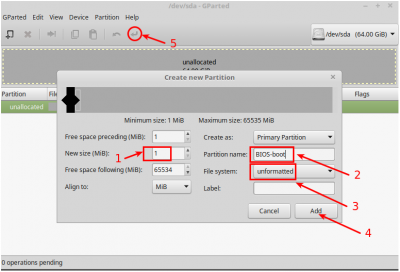

En BIOS Legacy, si le disque est en GPT :
Attribuez-lui le drapeau 'bios_grub'
Si pour vos données, vous préférez une partition en NTFS, il faudra la monter maintenant.
Personnellement je la préfère en NTFS, d'abord parce que je suis en dual boot avec Windows et je la trouve plus pratique sur les réseaux avec des PC M$ et en cas de souci les données sont récupérables aussi bien avec Linux qu'avec Windows.
Beaucoup trouvent plus cohérent de l'avoir en ext4 et il semble que ce soit plus rapide sous Linux.
C'est juste une question de préférence faites donc comme il vous plaît.

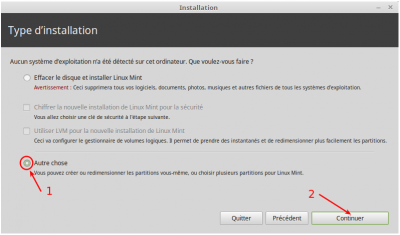

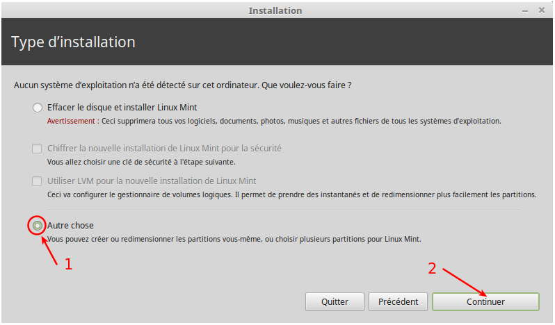

Lancez Install Linux Mint :

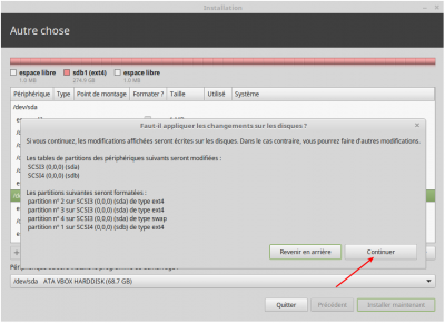

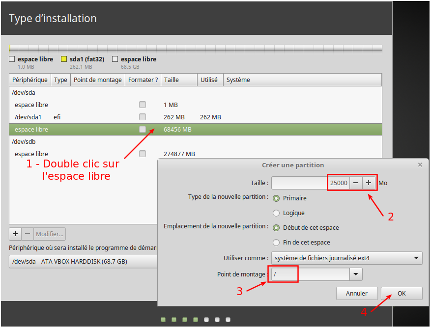

Pour une installation automatique sur la totalité du SSD sélectionnez : effacer le disque et installer Linux Mint, en dual boot sélectionnez : Installer Linux Mint à côté de Windows Boot Manager (option non présente ici)

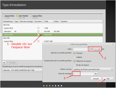

Création de la partition racine '/' :
/dev/sda étant ici un SSD de 64 Go
/dev/sdb étant le HDD de 256 Go (oui je sais ça fait plus mais c'est la magie de l'informatique:l )
Choisissez une taille entre 10 et 20 Go suivant la place que vous avez (j'avais mis 25 Go dans les screenshots mais 20 sont largement suffisants, pour exemple sur mon installation je n'ai que 8 Go d'utilisé...).

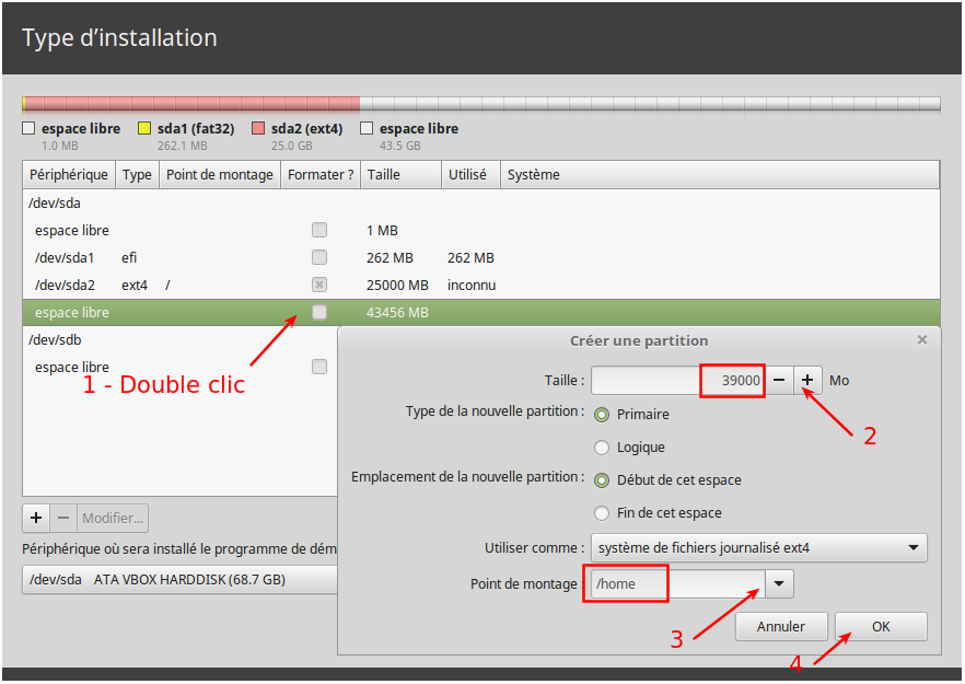

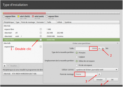

Création de la partition 'home' :
Pour la taille choisissez un minimum de 10 Go, suffisant puisque vos données seront stockées sur le HDD, pour le maximum ce sera fonction de la place que vous avez sur votre SSD. Personnellement j'avais mis 10 Go à ma première installation et là je suis monté à 25 Go et pour l'instant ça me suffit largement (j'ai 4 Go d'utilisé). Après pourquoi pas 50 ou 100 Go si vous avez de la place mais j'en vois pas trop l'utilité.

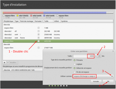

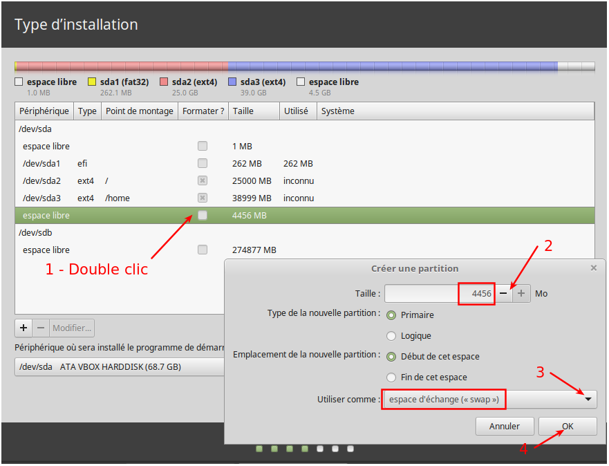

Création du swap :
Avec 4 Go de RAM le SWAP sera généralement très peu utilisé (voir jamais suivant votre utilisation) dans ce cas il est préférable de le placer sur le SSD car quand ça commence à swapper, ça commence à ramer. Autant, si c'est occasionnel, profiter de la rapidité du SSD même si, faut pas rêver, on atteindra jamais et de loin les performances de la DRAM.
Par contre, si ça swap régulièrement il n'y a pas 36 solutions, mis à part quelques réglages, soit on se dirige vers une distribution plus légère, soit on augmente sa RAM. Image
Concernant l’hibernation, si on l'utilise c'est pour retrouver rapidement son bureau à l'état dans lequel on l'a laissé ; la encore le SSD est plus indiqué...
Pour la taille du SWAP :
- avec moins d'un Go de RAM: 2 x votre RAM
- avec moins de 4 Go de RAM: 1.5 x votre RAM
- avec 4 Go et plus de RAM: 1 x votre RAM
Si vous avez moins de 4 Go de RAM sélectionnez l'espace libre du disque /dev/sdb

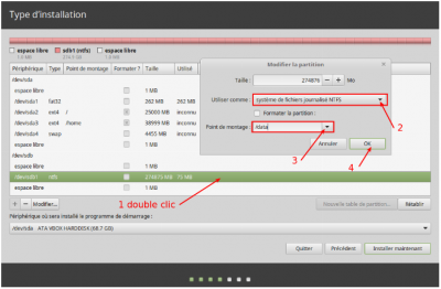

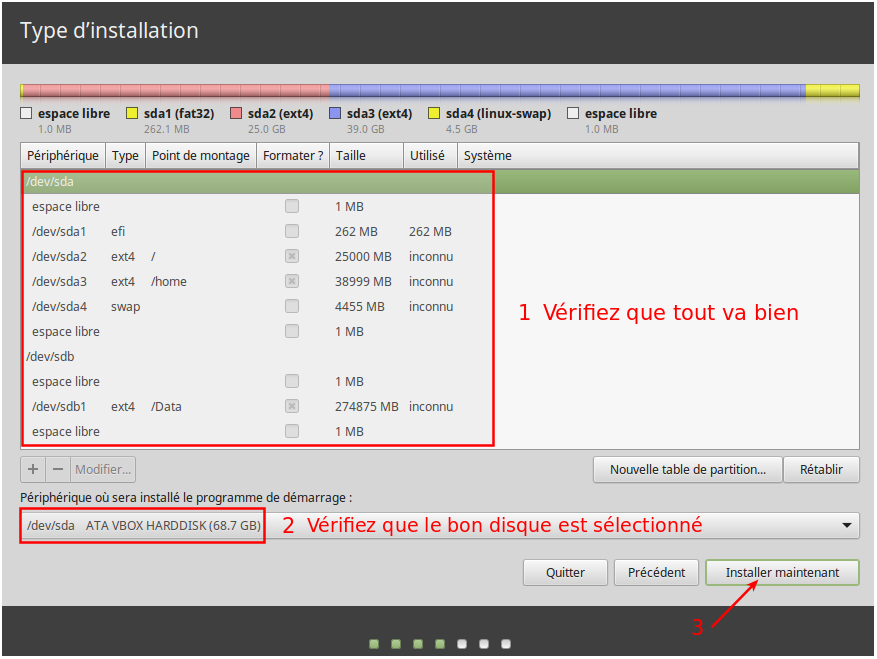

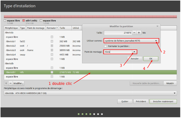

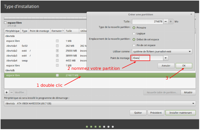

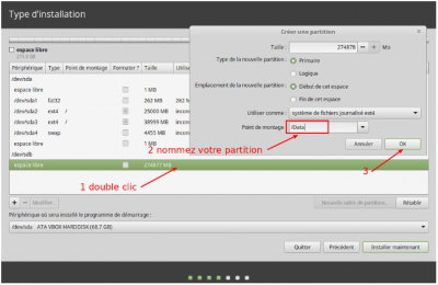

Montage de votre ou vos partition(s) sur le HDD :
N'oubliez pas le " / " devant le nom de votre partition.
(Si comme ici vous nommez votre partition avec un nom utilisé par les systèmes d’exploitation mettez une majuscule en première lettre, ça évitera des soucis si les dev. crée un fichier du même nom lors d'un future MaJ.)
Si vous êtes en dual boot avec Windows ou que vous préférez le Nfts pour vos données sélectionnez cette partition et faites modifier.
 !!!Ne formatez pas la partition, surtout si vous êtes en dual boot et que vous avez déjà des donnés dedans !!!

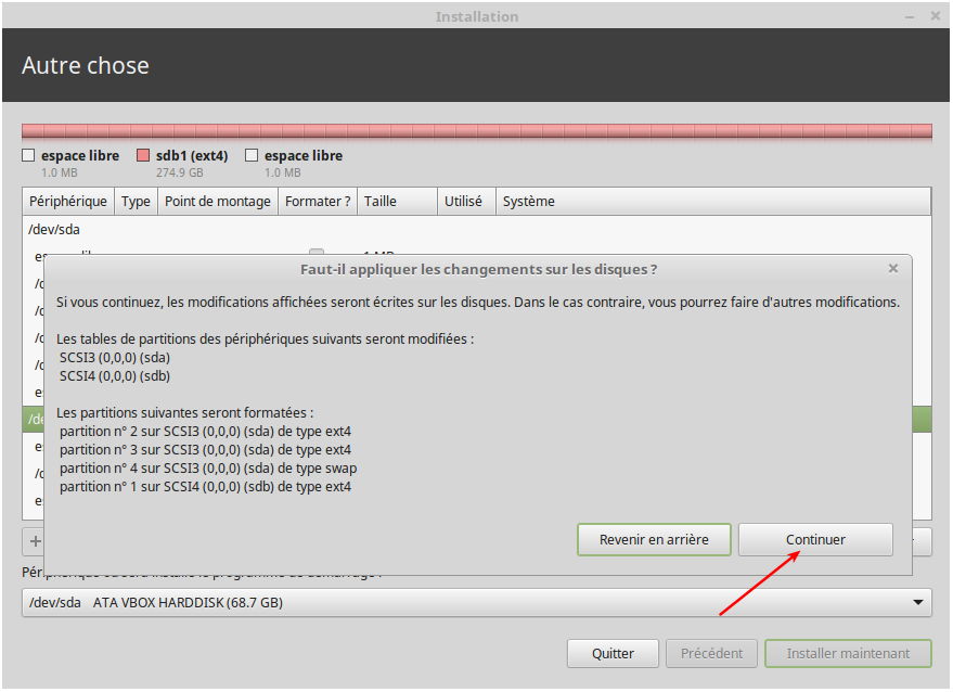

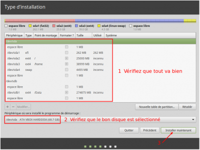

Finalisation de l'installation :
A la fin de l'installation, redémarrer le système.

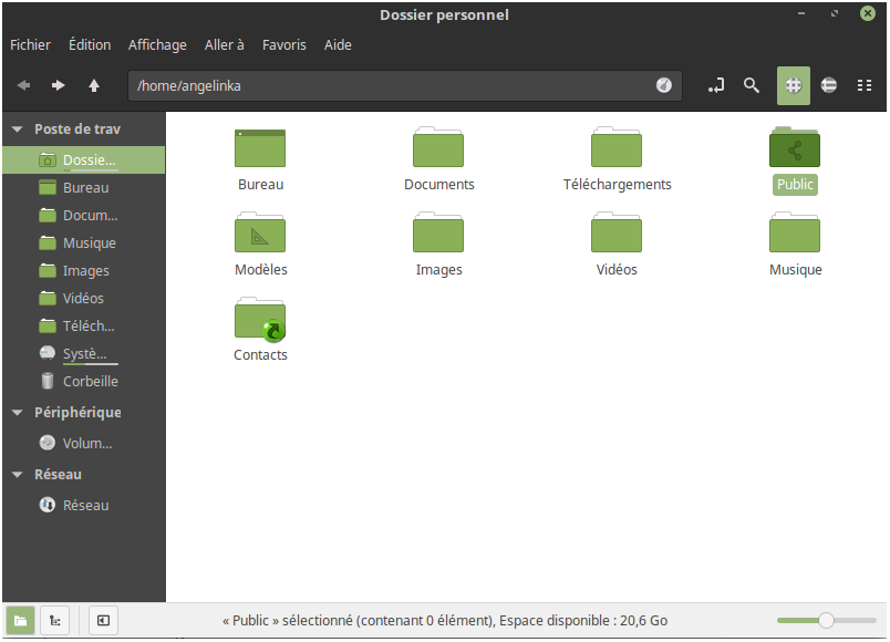

Les finitions :

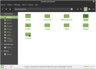

Il va maintenant falloir créer les liens vers les dossiers du HDD dans le home.
Il y à plusieurs solutions pour ce faire, ici j'en aborderais deux, une simple en mode graphique :? et une plus complexe en ligne de commande :P . La plus simple crée un simple lien dans le home, la seconde crée un lien identique pour le système, aux dossiers d'origine.
Ici Contacts est créé avec la première solution
Documents, Téléchargement, Images, Vidéos et Musique sont créé avec la seconde solution.
Bureau, modèles et public n'ont pas été modifiés et sont toujours sur le SSD.
La première solution Image  :

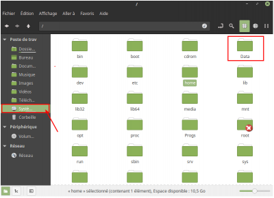

Commencez par supprimer les dossiers que vous souhaitez déplacer ouvrez 'Dossier personnel' et supprimez les, ne fermez pas cette fenêtre.
(Pour être cohérent avec ceux qui ont déjà une partition de données Windows je nommerais le dossier contenant tous les dossiers à déplacer 'Mes Documents' il se trouve dans Data.)

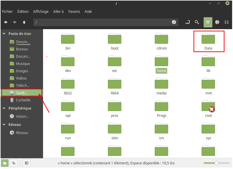

Ouvrez une nouvelle fois Dossier Personnel, sélectionnez système, puis ouvrez Data et Mes Documents.
Ensuite, cliquez sur vos dossiers avec la roulette de la sourie et faites les glisser de Mes Documents vers Dossier personnel relâchez la roulette et sélectionnez 'lier ici' dans le menu contextuel.
La seconde solution Image:

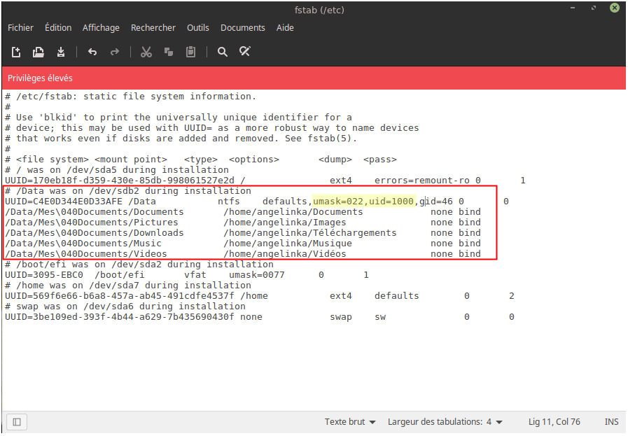

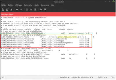

Il va maintenant falloir modifier le fichier de configuration 'fstab'.
Commencez par le sauvegarder :
Ouvrez le terminal collez :
sudo cp -a /etc/fstab /home/fstab.save
Entrez votre mot de passe (rien ne s'affiche en le tapant c'est normal), validez (vous n'aurez pas de message de confirmation si tout va bien, c'est aussi normal)
Vérifiez quand même que le fichier de sauvegarde existe, ouvrez Dossier personnel → Système → home : vous devez y trouver un fichier nommé fstab.save.
Toujours dans le terminal collez :
gksu xed /etc/fstab
(Si vous le souhaitez, vous pouvez remplacer 'xed' par 'nano' vous utiliserez alors l'éditeur de texte intégré au Terminal (préférable mais peut-être un peu moins intuitif), à la fin pour sauvegarder il faut faire CTRL+ x → o → valider.)

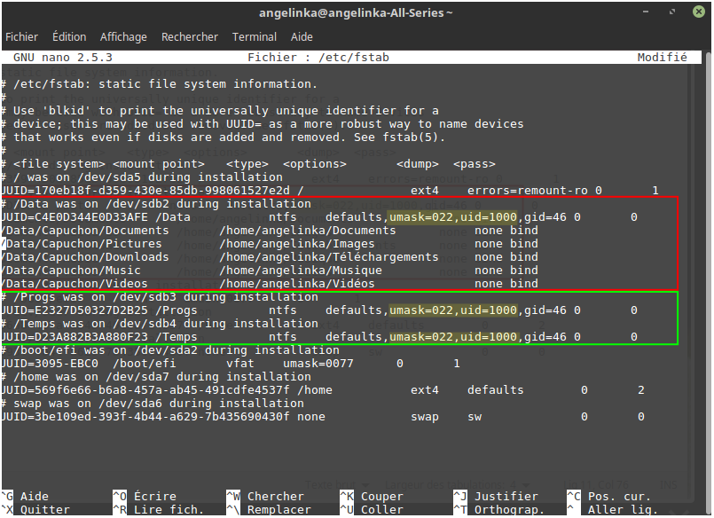

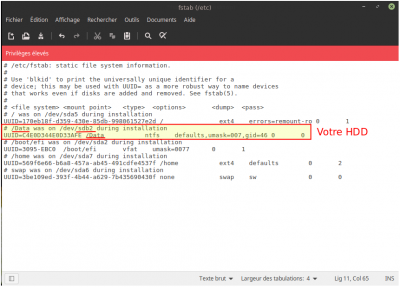

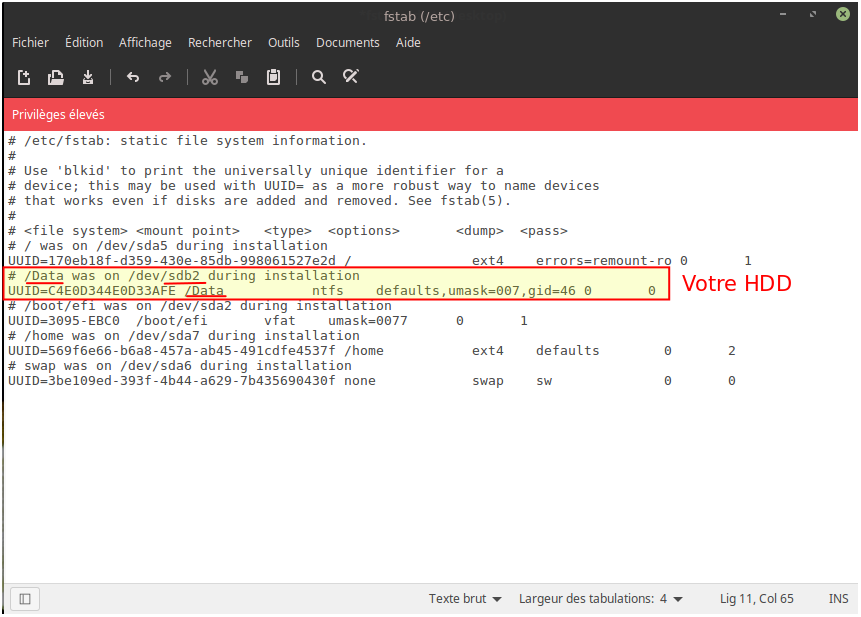

L'éditeur de texte va ouvrir votre fichier 'fstab' en mode administrateur :
Repérez bien votre partition de donnée par le nom que vous lui avez attribué (ici toujours Data) et son nom de partition (ici sdb2, b pour second disque et 2 pour seconde partition, au cas où vous en auriez plusieurs).
Il va falloir renseigner le nom et le chemin de vos dossiers comme suit :
/nomdevotrepartition/nomdevotredossier/Téléchargements        /home/votrenomd'utilisateur/Téléchargements       none bind
En premier c'est le chemin d'accès du dossier cible, si par exemple vos dossiers sont directement dans la partition et que vous l'avez nommé Disque2 précédemment, ça donnera :
/Disque2/Téléchargements       /home/votrenomd'utilisateur/Téléchargements         none bind
Si il est dans plusieurs sous dossiers du Genre Disque2 → Bibliothèque Alfred → Mes Documents → Téléchargements
/Disque2/Bibliothèque\040Alfred/Mes\040Documents/Téléchargements       /home/votrenomd'utilisateur/Téléchargements         none bind
!!! Il faut remplacer les espaces dans les noms de dossiers par \040 !!!
En second le chemin du dossier de destination (le home), il faut donc mettre votre vrai nom d'utilisateur, supposons Albert, (vous pouvez aussi renommer votre dossier si vous le souhaitez par exemple Mes Téléchargements :
Disque2/Téléchargements      /home/Albert/Mes\040Téléchargements      none bind
Dans ce cas dans votre home vous aurez un dossier nommé Mes Téléchargements qui pointera vers Téléchargements.

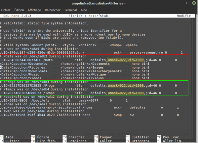

Voilà ce que ça pourrait donner pour moi (nom d'utilisateur : angelinka)

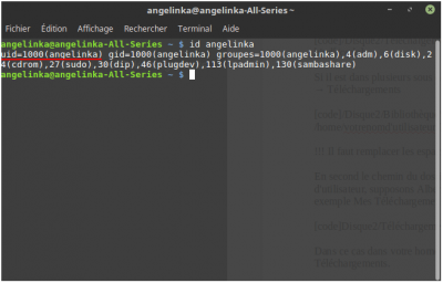

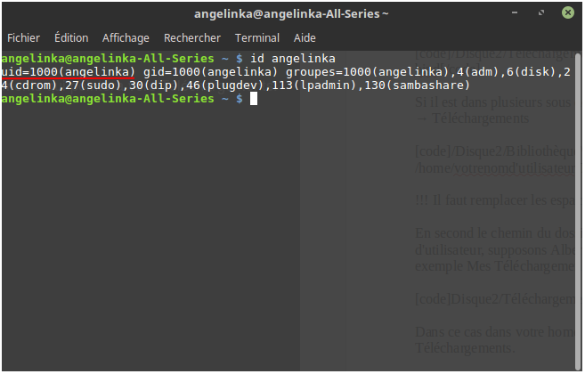

Remplacez umask=007 par umask=022 ça donnera les mêmes permissions aux dossiers de votre partition que ceux du home.
Ensuite rajoutez uid=1000 pour vous approprier les dossiers de votre partition si vous êtes le premier utilisateur, sinon tapez 'id votrenomd'utilisteur' dans le terminal et mettez le bon uid.
Là ce que ça donne réellement pour moi en utilisant nano :
En vert, j'ai monté deux autres partitions à l'installation mais n'ai pas créé de lien, j'y accède par la racine.
Faites attention à ce que vous faites, respectez bien la casse, les accents, etc., fstab est un fichier système important, si vous chiez dans la colle, au mieux les liens ne fonctionneront pas, au pire Mint ne pourra pas démarrer (dans ce cas improbable, cliquez sur Hors sujet/Afficher ci-dessous je l'ai caché pour pas porter la scoumoune :l )
Enregistrez les modifications et fermez l'éditeur de texte redémarrez la Mint.

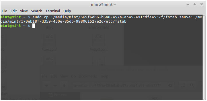

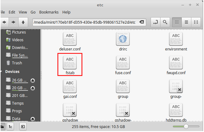

Si vous êtes là c'est qu'il y a un os dans le fromage, la Mint ne démarre pas !!!
Pas d'inquiétude, vous avez sauvegardé votre fstab, on va le récupérer.

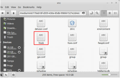

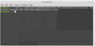

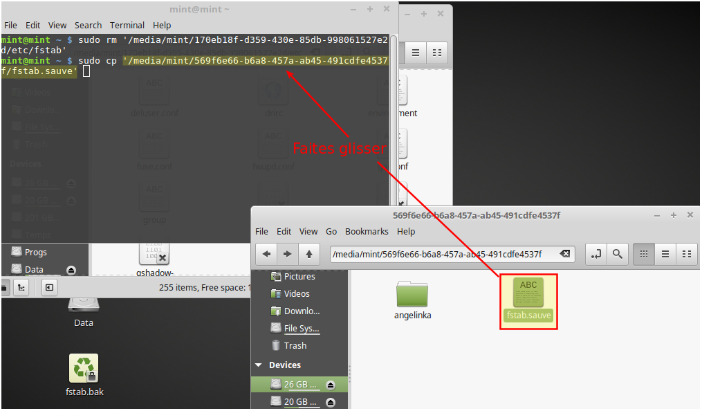

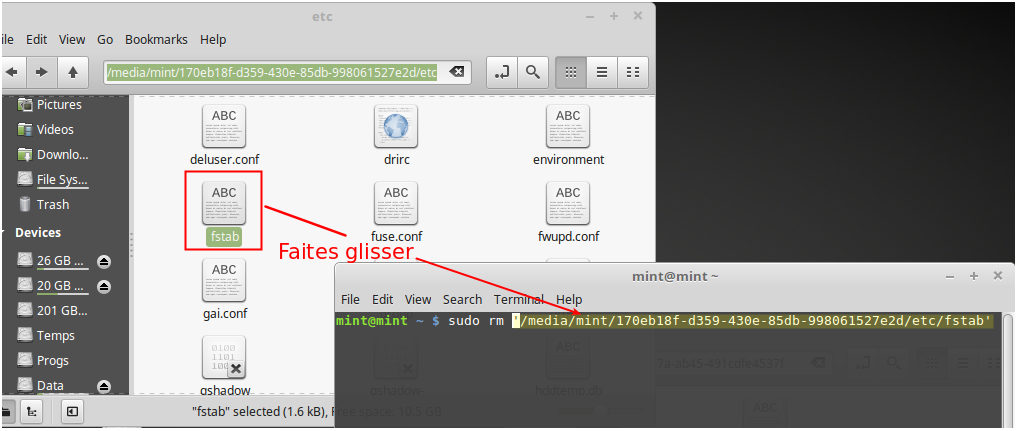

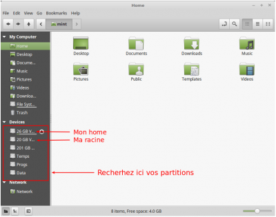

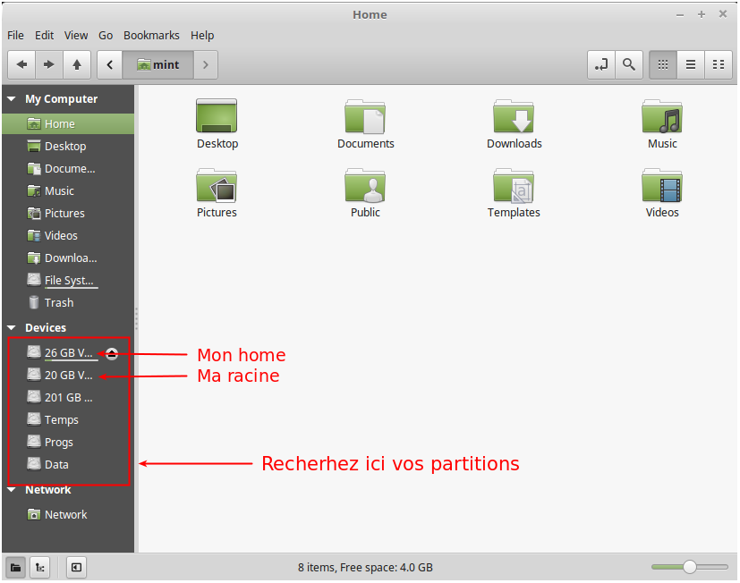

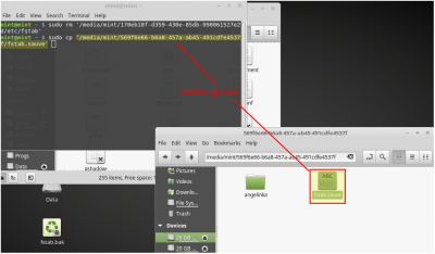

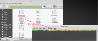

Démarrez sur le live USB
Ouvrez le home repérez le ou les volumes où sont votre racine et votre home (pas ceux du live USB!)
Ouvrez '/votre_volume/etc' et '/votre_volume/home' (le premier où se trouve fstab le second où se trouve fstab.save) dans deux fenêtres différentes.

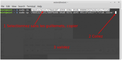

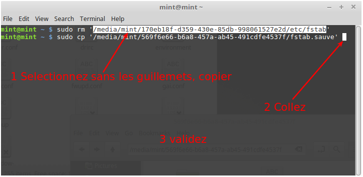

Ouvrez le terminal, passer le clavier en français (setx → TAB → fr → Validez)
Tapez 'sudo rm' rajoutez un espace et faites glisser fstab juste après, validez.
Ne fermez pas le terminal et allez vérifier que fstab a bien été supprimé de ~/etc.
Retournez dans le terminal, tapez sudo rm rajoutez un espace et faites glisser fstab.save juste après, vérifiez qu'il y ait bien un espace après le guillemet, sinon faite le.
Copiez le chemin de fstab de la ligne précédente, sans les guillemets. (les raccourcis clavier pour copier et coller dans le terminal sont : CTRL + SHIFT + C et CTRL + SHIFT + V )
Vérifiez dans ~/etc que fstab a bien été recréé
Fermez tout et redémarrez.

pas tout lu mais :
Capuchon a écrit :La première solution Image :
Commencez par supprimer les dossiers que vous souhaitez déplacer de 'Dossier personnel'.
Ouvrez la partition du HDD, vous la trouverez à la racine (Bureau → Dossier personnel → système → Data)
Ce chemin n'est pas valable ;)
La racine c'est /
le Dossier perso : /home/$USER
Du coup pour accéder à /Data , c'est juste /Data et non pas Bureau → Dossier personnel → système → Data ( preuve : ton image nemo affiche bien
avant d'accéder à Data : / ;)
Capuchon
Messages : 105
Enregistré le : ven. 2 févr. 2018 02:34
Localisation : Le Crès
Re: Installation de Mint avec partitionnement sur un SSD avec un HDD pour les données.
Message par Capuchon »
Tu as raisons, j'ai modifié la syntaxe, ce n'était pas très clair ;)
