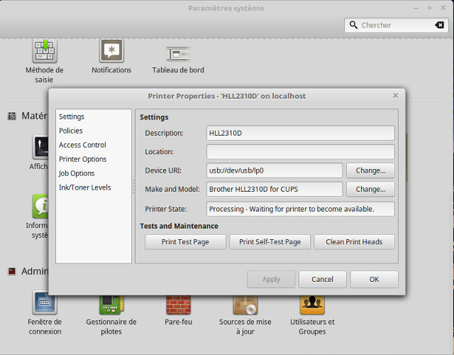

Bonjour à tous.
Je tourne sur Linux Mint 18.3 Sylvia.
J'ai acheté une imprimante Brother HL-L2310D ( "compatible Linux" d'après le fournisseur ).
L'imprimante est bien détectée par le système mais je ne peux rien imprimer.
OpenOffice me dit "impossible de démarrer l'imprimante".
Quelqu'un a une suggestion ?

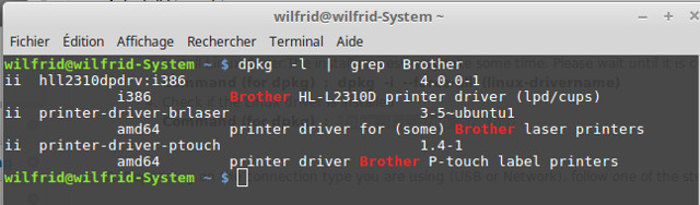

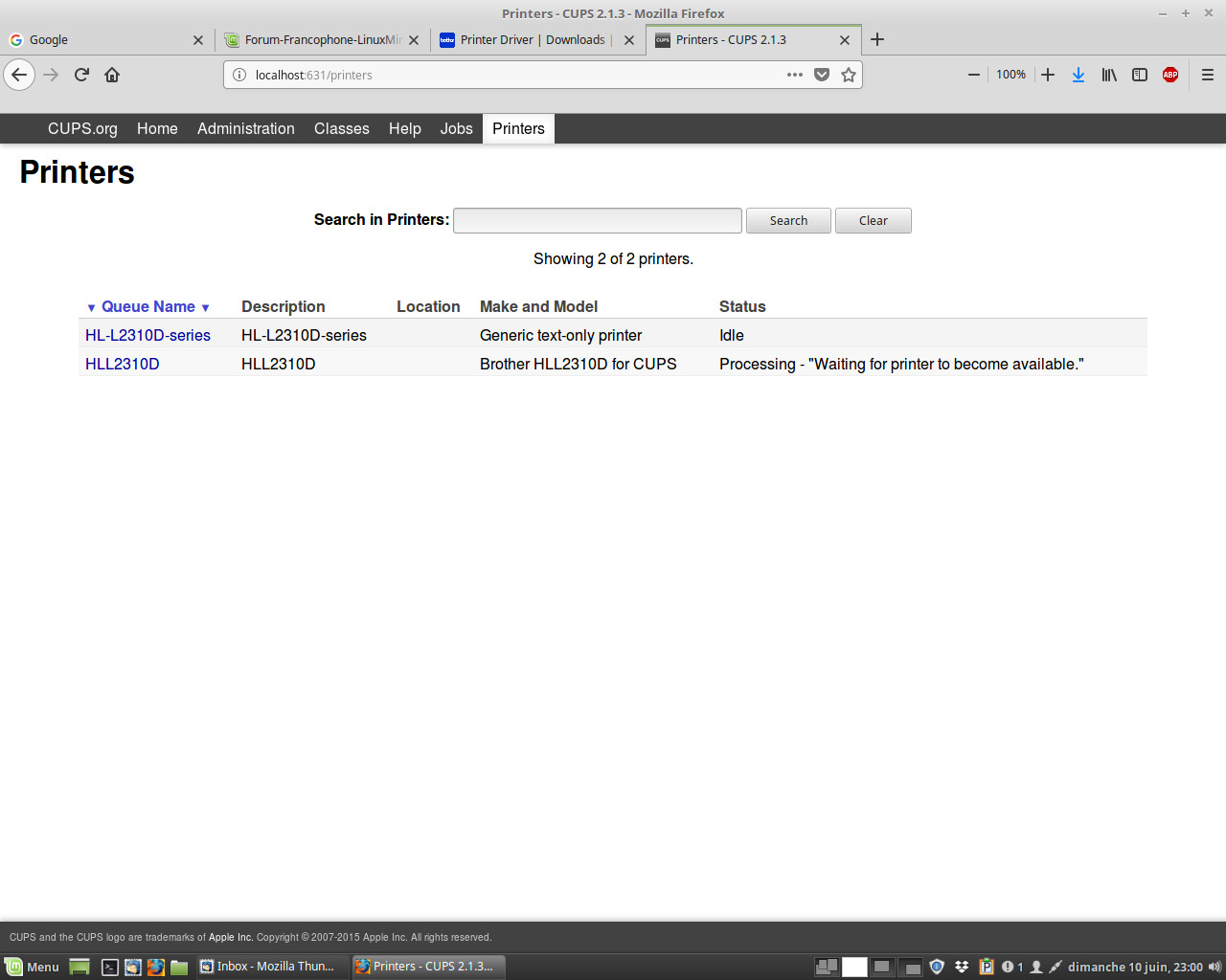

J'ai installé les pilotes que j'ai téléchargé sur le site du fabricant :
http://support.brother.com/g/b/downloadlist.aspx
J'ai du coup deux imprimantes qui apparaissent : HLL2310D et HL-L2310D-series.
Je note au passage que le champ "location" est vide.
De tête il y a un paquet suppl à ajouter si tu es en 64bits car les paquets sont en 32 bits
Je suis bien en 64 bits.
J'essaie le paquet que tu m'indiques et je te dis ce que ça donne.

Pas de changement.
J'ai une liste d'impression en attente sur HL-L2310D.

tu as bien suivi cette doc ?
J'ai bien installé le pilote proposé sur la page en question.
Open a web browser and go to "http://localhost:631/printers".
Check if the Device URI of your printer is "usb://Brother/(your printer's model name)"
J'ai changé "usb://dev.usb.lp0" par "usb://dev.usb.HL-L2310D" mais toujours pas de résultat.
J'en perds mon latin.
