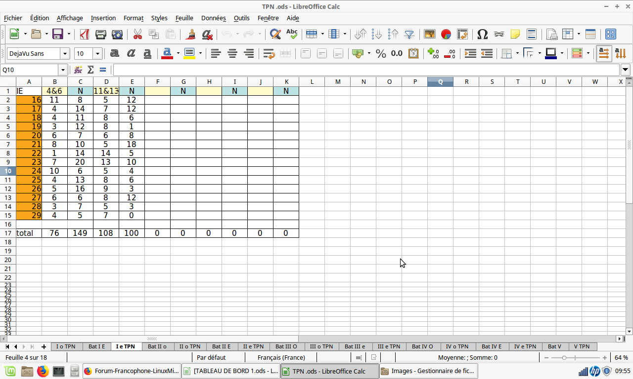

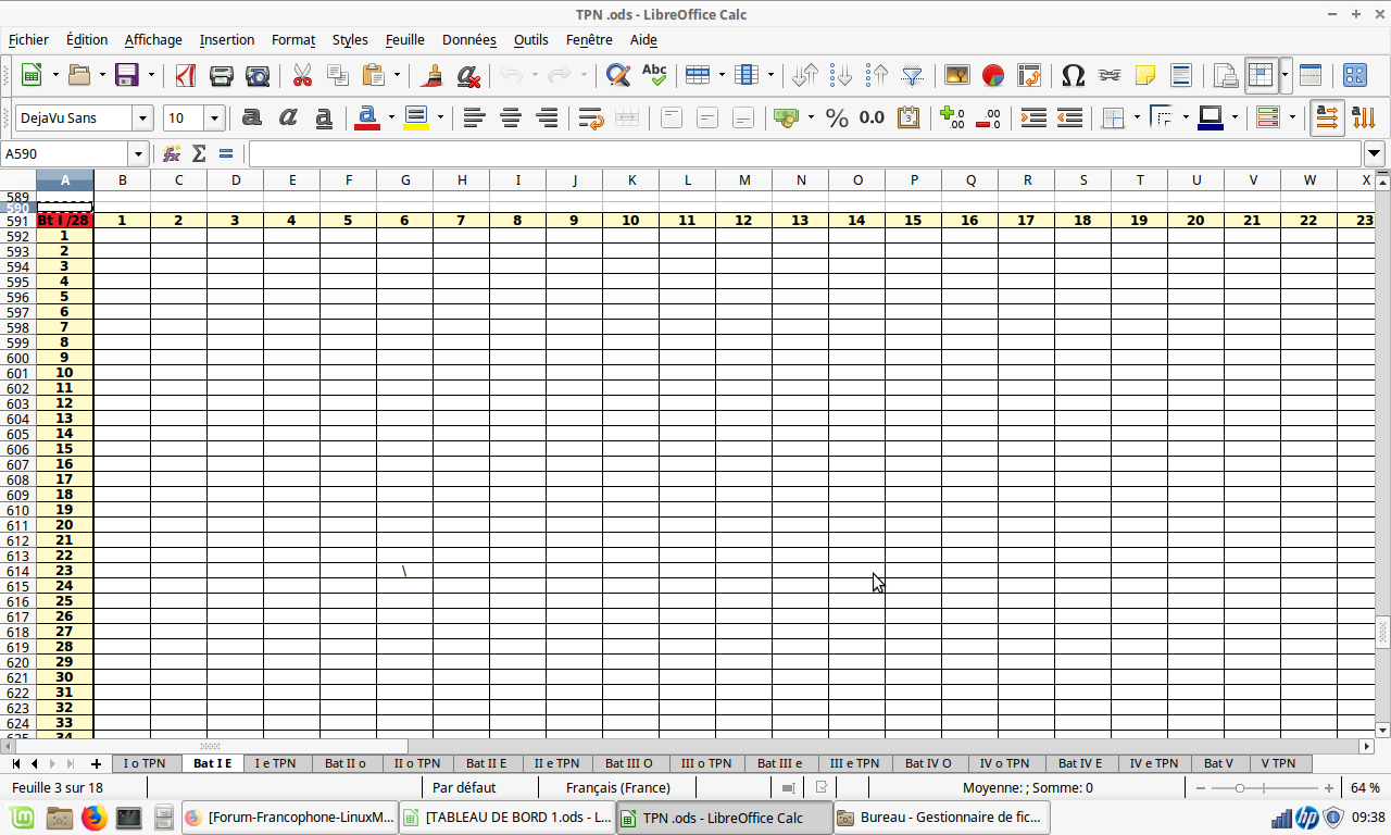

Alors ,du nouveau :
J'ai refait une table de saisie (calendrier ...^^) sur un tableur , a l'identique de la feuille papier
J'ai fait la meme chose pour ma feuille de totaux :
Ensuite j'ai installer sur ma tablette android open office et copier le dossier du pc vers la tablette .
J'ai fait des essais avec le clavier et un stylet , c'est chiant comme la pluie , mais pour les chiffres c'est relativement confortable ,enfin ça marche .
Apres j'ai telecharger l'appli Google ecriture manuscrite ....et ça marche , l'appli met par defaut un rectangle blanc , avec le stylet j'ecris ce que je veux ,faut saisir la premiére case de la collone et ensuite faire entree pour descendre a la suivante ,j'ecris mes chiffres , mes signes comme par exemple II ou bien OX ou encore OO etc .
Mes données sont ensuite sauvegardé sur le pc et sur google drive .
Ce que je voulais surtout c'est ne plus avoir ces feuilles papier,apres pour la technique , je vais investir dans une tablette durcie , de qualité pro , parceque cet hiver par moins °C je pense que ça va deconner
Je vais faire des essais en reel toute la matinée aujourd'hui pour voir si c'est pratique a l'usage ,les defauts ,la lumiére etc .
Je repost des que c'est fait
