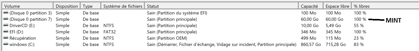

J'ai actuellement un problème de plantage qui m'est arrivé à la fin de l'installation de Ubuntu ainsi que de MINT et qui persiste lors de n'importe quel redémarrage.
Windows 10 a été installé en premier et j'ai ensuite libérer 60Giga pour installer Ubuntu et MINT.
Voici un screen de la répartition des disques ci-dessous.
Merci d'avance pour votre aide !

Ta capture a été faite sous Window$ je suppose (avec un logiciel que je ne connais pas .... sorry, je suis pas très windaubien).
Par contre, je me dis que ta partition LinuxMint fait 60Go et est inutilisée à 100% donc y'a rien dessus, y'a un souci :l :l (même si W$ ne reconnait pas les partitions "Ext" je me dis qu'il devrait y avoir plus d'infos (ou pas))

Pour ce qui est du screen, il s'agit juste du gestionnaire de disque dans windows !
Cette valeur 100% inutilisée vient surement du fait que j'ai juste installé MINT.

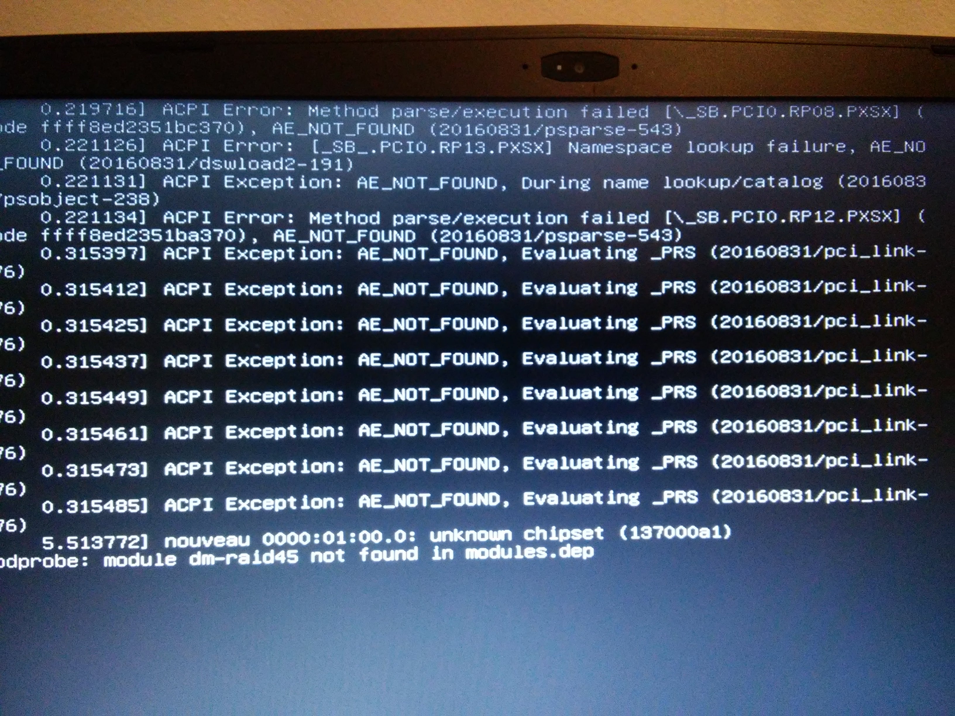

Alors j'ai essayer d'installer LMDE 3, mais j'ai eu le même problème lors de l'extinction de MINT...
En plus de cela le driver graphique ne semble pas être détecté "running in software rendering mode" lorsque je suis sur la page d'accueil LMDE. La résolution est en 800x600, quelque chose comme ca.
J'ai aussi ce message lors de l'allumage:
Cela peut être rien à voir, mais dans mon gestionnaire de périphérique > Cartes Graphiques, je vois qu'il y a une intel UHD Graphics et une Nvidia GeForce. Est ce que une viendrait pas court circuiter l'autre ?
