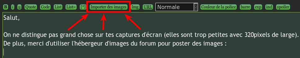

On ne distingue pas grand chose sur tes captures d'écran, même en cliquant dessus (elles sont trop petites avec 320pixels de large).
De plus, merci d'utiliser l'hébergeur d'images du forum pour poster des images :

Bonsoir ! Oui, c'est vrai, mais j'ai suivi des conseils du tutoriel pour poster une image, que j'avais lu avant de faire l'expérience de mes deux premiers messages ici, et je l'ai respecté (je suis parfois trop respectueux des modes d'emplois et de l'ordre dans lequel je les consulte, ou bien je ne les interprète pas toujours correctement). Voici donc ces images en plus grand et sur l'hébergeur d'ici :
Ben non… ils sont où, ces liens img ??? Serait-ce que l'informatique m'est devenu incompréhensible ???

C'est qu'on a mis en place notre propre hébergeur d'images récemment et l'on a pas encore modifié le tuto «Comment poster une image», ça sera fait prochainement ;)
Ich a écrit :Ben non… ils sont où, ces liens img ??? Serait-ce que l'informatique m'est devenu incompréhensible ???
Quand tu vois que le code de l'image n'apparaît pas quand tu écris le message (de temps en temps ça arrive), refais la manipulation en général la 2ème fois ça marche à coup sûr (par contre, attention, tes images ne doivent pas excéder 2Mo ce qui est déjà un poids confortable).
