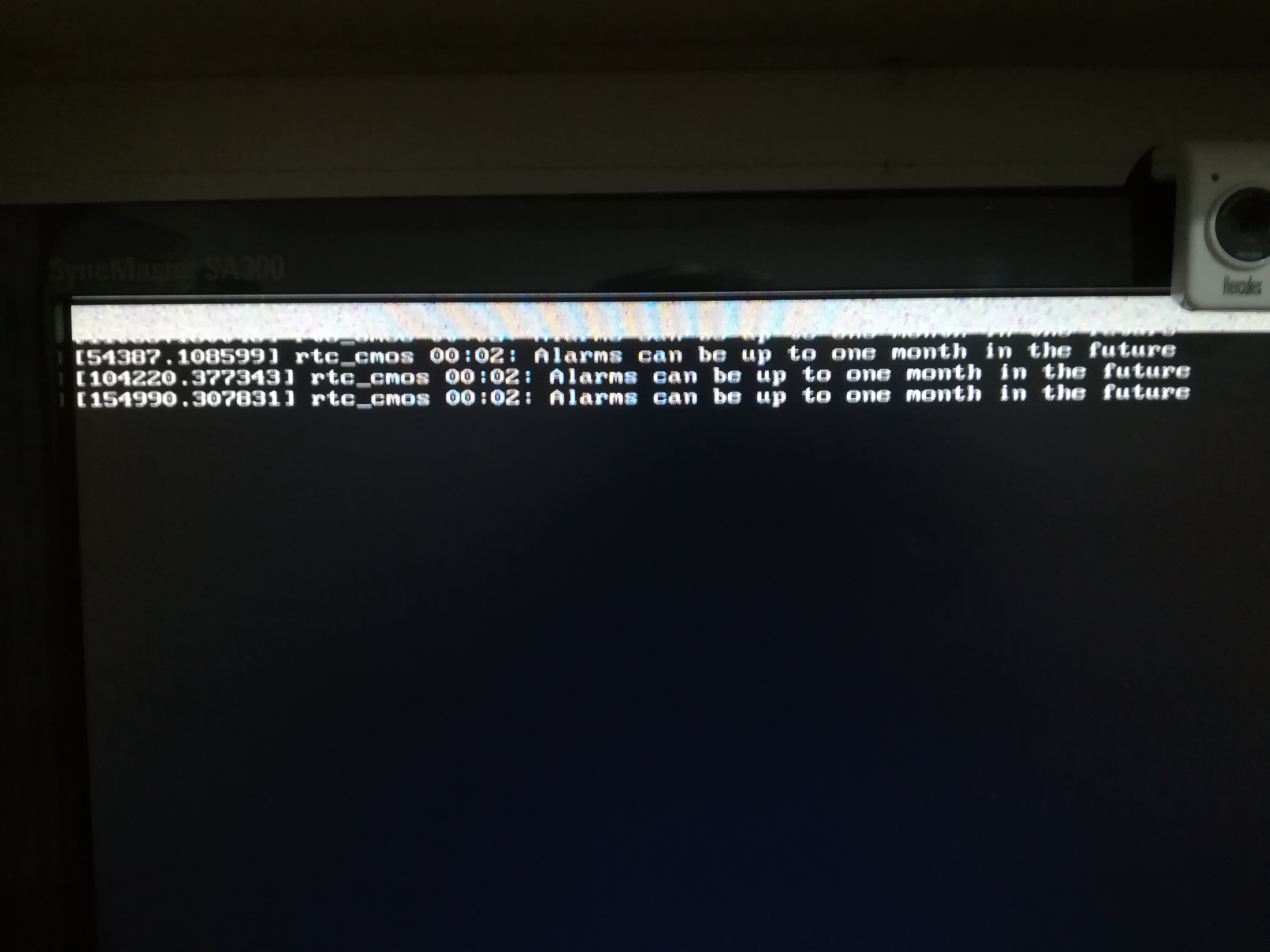

Depuis quelques temps, j'avais un message concernant le Cmos en sotant de veille, mais disparaissait presque aussitôt .
Ce matin j'ai eu à nouveau ce message plus long et le PC n'a pas été plus loin, j'ai du faire un reboot avec la commande Alt+impr écran + B, et le PC a démarré normalement.
Voici le texte
 [54287.1085991] rtc_cmos 00.02: Alarm can be up to one month in the future
 [104220.377343] rtc_cmos 00.02: Alarm can be up to one month in the future
 [154990.307831] rtc_cmos 00.02: Alarm can be up to one month in the future
Selon les infos sur le net il semblerait que celà soit provoqué par ma CG Nvidia GT450
Il y a-t-il une solution ??
J'ai comme drivers Nvidia la version 390.77- Oubuntu 0.18.04.1

Le problème "semble" résolu depuis que...j'ai remplacé la pile du bios sur la C.M
Pourtant la vieille pile ne semble pas être vide puisqu'elle affiche plus de 3 Volts !!!.
Je vais attendre encore un peu avant de mettre "résolu" ;)

dartagnan36 a écrit :Pourtant la vieille pile ne semble pas être vide puisqu'elle affiche plus de 3 Volts !!!.
Alors c'est le fait d'avoir enlever la pile.

Bon je pense que le problème est résolu puisque depuis le remplacement de la pile bios je n'ai plus de message en sortie de veille :D
