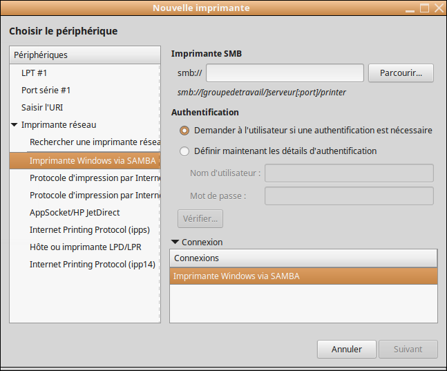

Si ça peut t'aider, quelques souvenirs de l'installation (je n'ai pas procédé comme toi) :
Menu > Imprimantes
+ Ajouter
Dérouler Imprimante réseau
Sélectionner Imprimante WINDOWS via SAMBA

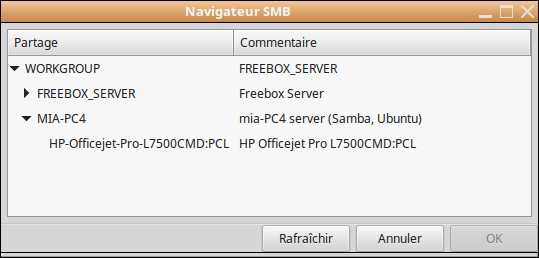

Rechercher l'imprimante en cliquant sur Parcourir (à la droite de smb://)
Une liste s'affiche : sélectionner l'imprimante dans l'onglet Workgroup→Freebox puis valider

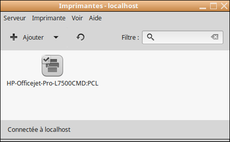

Menu > Imprimantes
Double-cliquer sur le nom de l'imprimante
Aller sur Comportement > vérifier que tout est bien coché dans Etat (Activée, etc...)
Aller dans Paramètres > vérifier que l'état n'est pas Inactif
si ça n'est pas bon :
Supprimer l'imprimante
L'éteindre puis la rallumer (important)
Recommencer (+ Ajouter, etc...)
Menu > Imprimantes
+ Ajouter

Menu > Imprimantes
