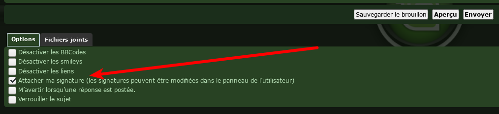

Re: Navigateur Web par défaut
Dans ton premier message, par inadvertance tu as du décocher «Attacher ma signature» dans les options du message :pjlt a écrit : sam. 5 janv. 2019 21:27 Pour arghlub,
Il y a une chose que je ne comprends pas. J'ai une signature dans mon profil, citant mon matériel et les caractéristiques de mon système.
Elle apparaissait dans mes post précédents mais pas dans celui-ci?
