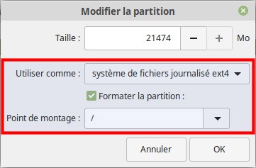

Lors de l'installation après avoir choisi «Autre chose» pour le choix des partitions, sélectionne la partition où LM17.3 est installé puis clique sur le bouton «Modifier».
Là tu coches la case «Formater la partition» et pour le point de montage tu choisis «/» qui est la racine d'un système Linux.
Pour ta partition home tu fais pareil sauf que tu vérifies bien que la case «Formater la partition» est décochée et tu choisis en point de montage «/home»
