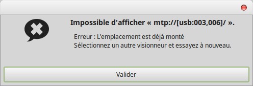

Je souhaite transférer des fichiers sur mon téléphone (OnepPlus 6) et je le connecte avec le cable USB.
9 fois sur 10, la connexion n'aboutit pas et j'ai le message :
Lorsque je change le type de connexion côté Android pour passer en "transfert de fichier", la connexion est supprimée puis recréée et le même message apparait.
Dans Nemo, je vois bien les 2 périphériques mis à dispo par le téléphone :
Le 1er périphérique (20160907_110626) correspond à un petit disque dans lequel il y a des drivers Windows ainsi qu'un script pour la connexion Linux. J'ai bien sûr exécuté le script il y a un moment et j'ai alors pu accéder à la carte SD du téléphone. L'accès à ce périphérique est toujours OK.
Le 2ème (OnePlus) est sensé me donner accès à la carte SD. Quand je clique dessus j'ai l'erreur : Impossible d'afficher "mtp://..."
Débrancher / rebrancher le cable USB ne sert à rien. Que puis-je faire pour pouvoir accéder à la carte SD du téléphone ?

Mauvais choix de rubrique (je déplace dans compatibilité matériel), ton problème est spécifique a ton tel, pas à [usb:003...] faudrait donc affiner le titre.
Tu as essayé sur un autre port usb? un autre câble usb ?
Il y a aussi l'option d'envoyer les fichier par Bluetooth.
Tu as essayé de passer par le poste de travail pour ouvrir ton tel (la carte sd)?

Bon je pense avoir compris l'origine du problème. Lorsque j'ai branché mon téléphone, l'application "Banshee" était en mémoire, et elle tente également d'accèder à la carte SD du téléphone.
Je viens de faire un essai en arrêtant Banshee, la connexion à la carte SD est active, sans erreur.
A confirmer...
