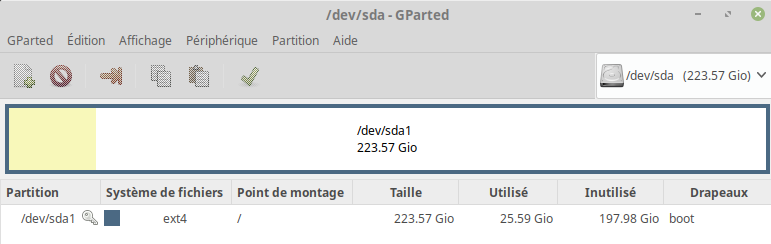

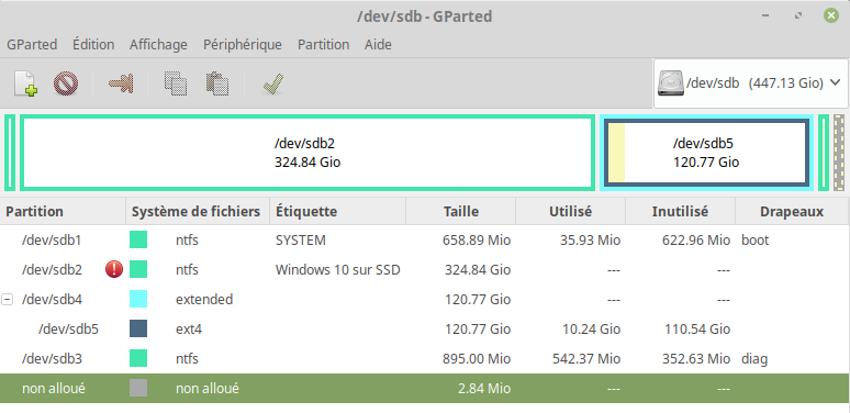

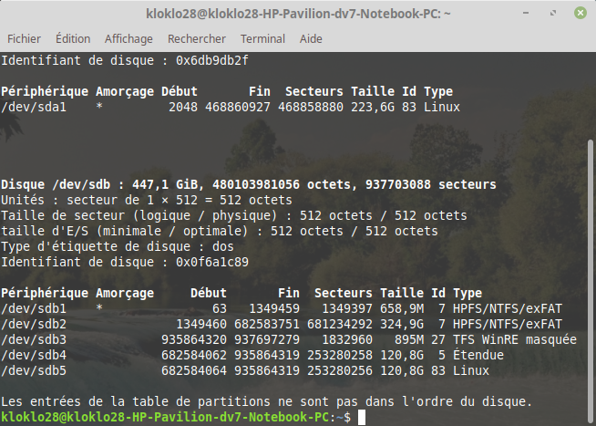

Gparted est déjà installé, donc voici les différentes captures
SDA
SDB
fdisk
Au niveau des LM, très curieux alors que j'avais Cinnamon ==> Disparu et j'ai maintenant UBUNTU mais je doute (on y reviendra) et Tara est inutilisable.
