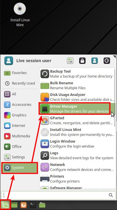

Avant de lancer l'installation, vas voir dans le «Menu > System > Driver manager» (c'est en anglais vu que le système n'est pas encore installé) et regarde si tu n'as pas un pilote pour ta carte graphique.

Oui je pensais à la session-live de LinuxMint sur USB, tu fais ça juste avant de lancer l'installation.
Pour LinuxMint 19.1 XFCE (ton choix), c'est ici :

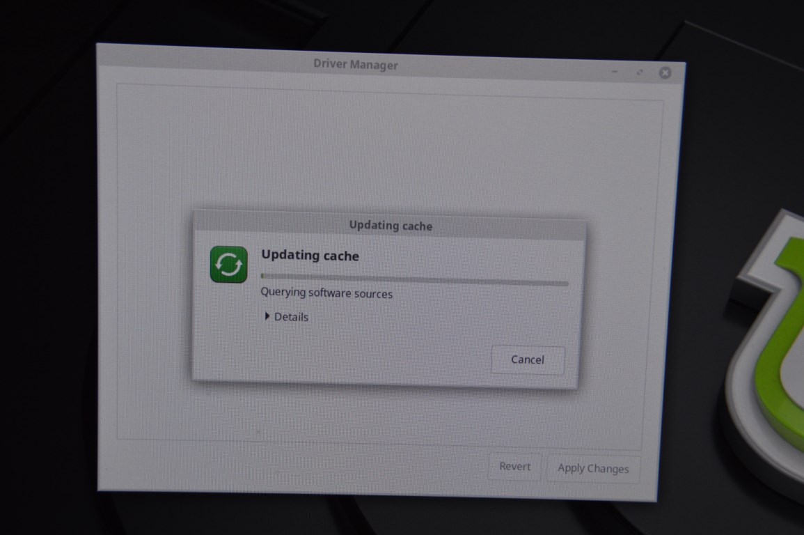

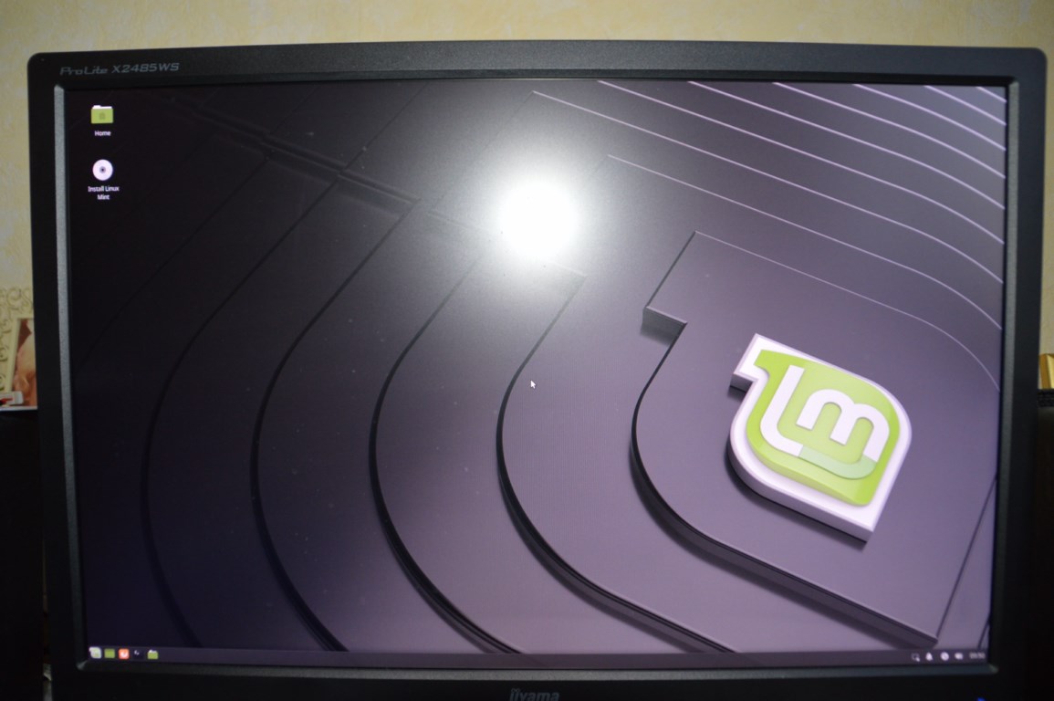

J'ai essayé en "démo" de voire les drivers, mais voila en images ce que j'ai eu !
La fois d'avant, j'avais quand même des couleurs !!!

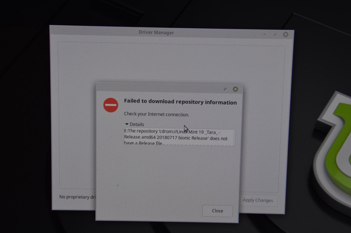

Ensuite et dans l'ordre !
Il a pas trouvé le "release file" !?
et je pense qu'il voulait se connecter, mais je suis en wifi !!

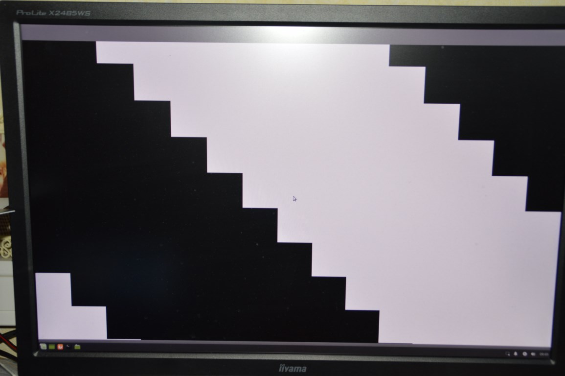

Sinon, voila ce que j'obtiens, mais c'est lonnnng !!!!!
Tu en penses quoi ?

Tu n'as pas accès à internet.
As-tu configuré ton wifi (choix du réseau + mot de passe) ???
Clique sur cet icône :
