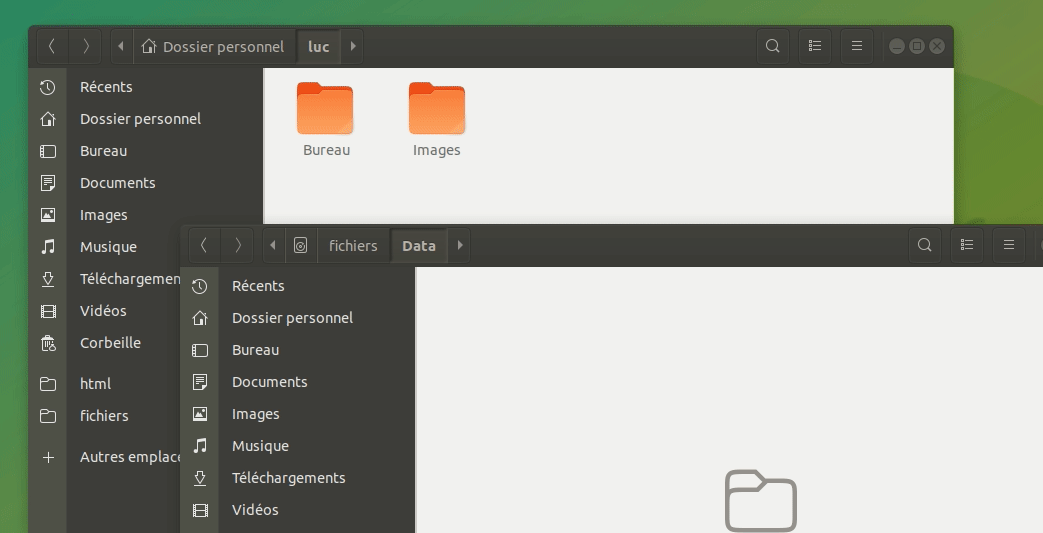

Pour les liens il ya d'autres façons de faire ça depend des gestionnaires de fichiers
Par exemple pour le dossier Images (ensuite idem pour les autres)
_Tu déplaces avec la souris le dossier Images de ton dossier perso dans ton autre disque en maintenant enfoncée la touche Alt , quand tu relâches la touche un petit menu apparaît ,choisis "Déplacer ici"
_Tu redéplaces ton dossier dans l'autre sens, de ton autre disque vers ton dossier perso, avec aussi la touche Alt enfoncée et dans le petit menu choisis "Lier ici"
Sur d'autres bureaux ça peut etre différent, souvent déplacer le fichier Image sur l'autre disque >> clic droit >> "Créer un lien " puis déplacer le lien que l'on vient de créer, vers dossier perso et le renommer en enlevant "Lien vers" de "Lien vers Images" pour qu'il ne reste que Images
Mais le plus simple ,le plus rapide est la méthode de mon message précédent
