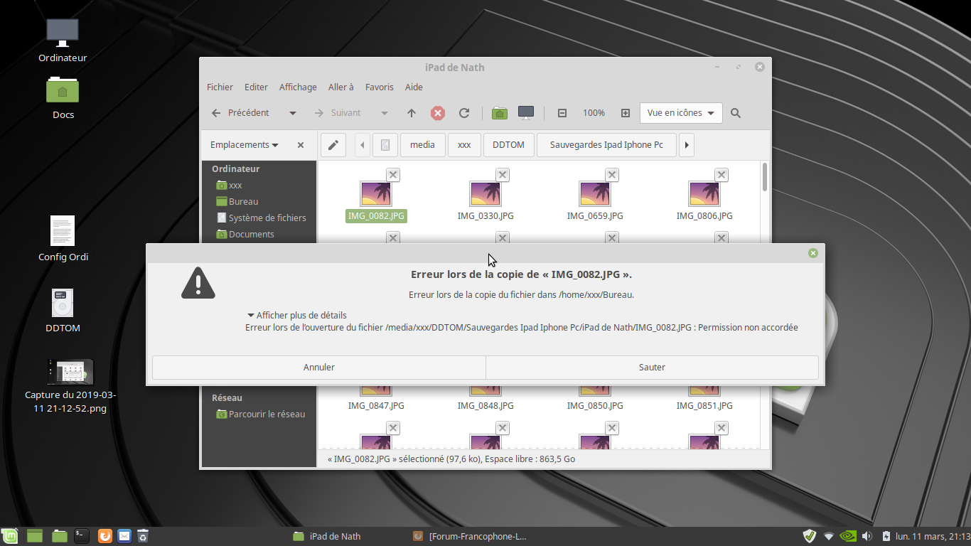

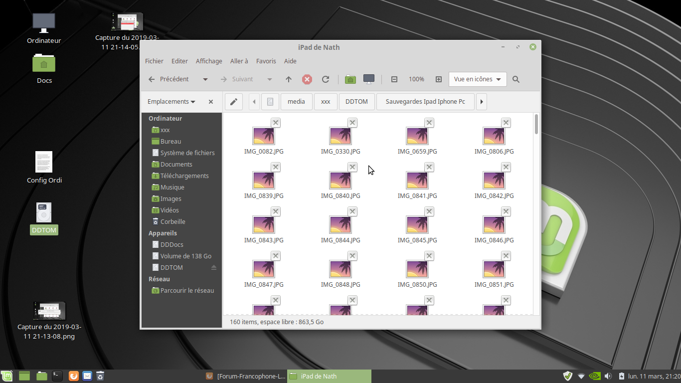

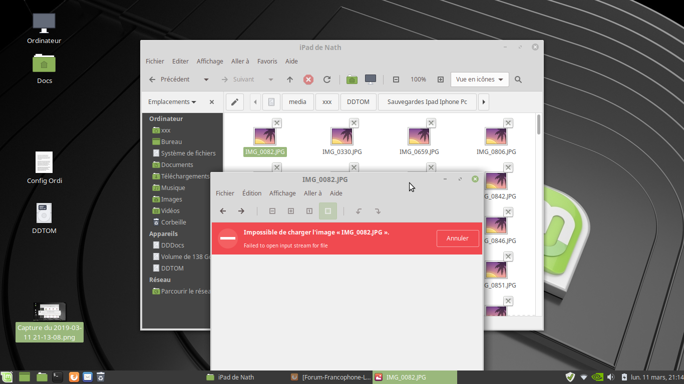

J'avais plein de fichiers sauvegardés dessus. J'ai réussi à copier la plus grosse partie sur un autre disque mais j'ai deux dossiers qui posent problème. Ce sont deux fichiers de photos en .jpg. Quand j'ouvre ces deux dossiers, les miniatures des photos ne s'affichent pas :
Quand je veux ouvrir une photo, la réponse est : "impossible de charger l'image"
Et quand je veux la copier je reçois : "permission non accordée"

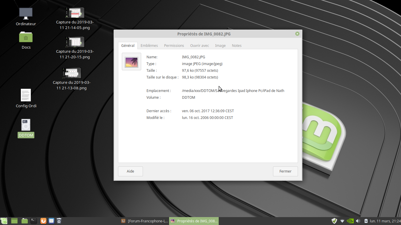

Je suis allé vérifier la taille de la photo dans les propriétés du fichier, j'ai bien quelque chose ce n'est donc pas un fichier vide :

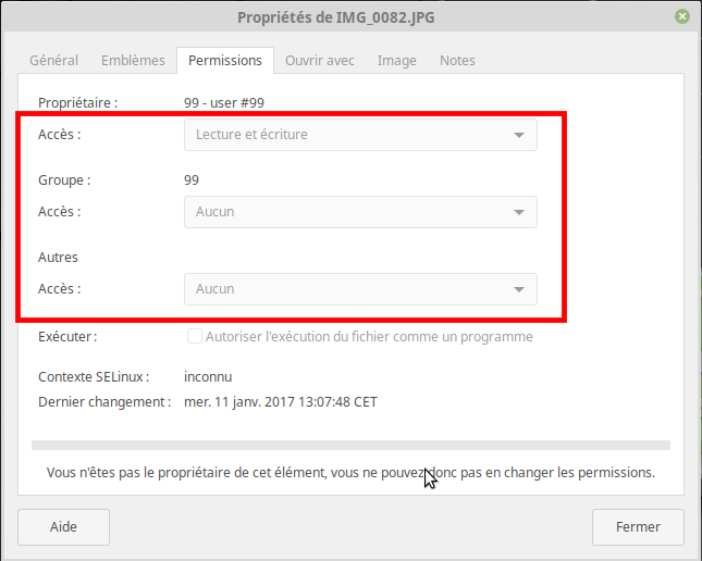

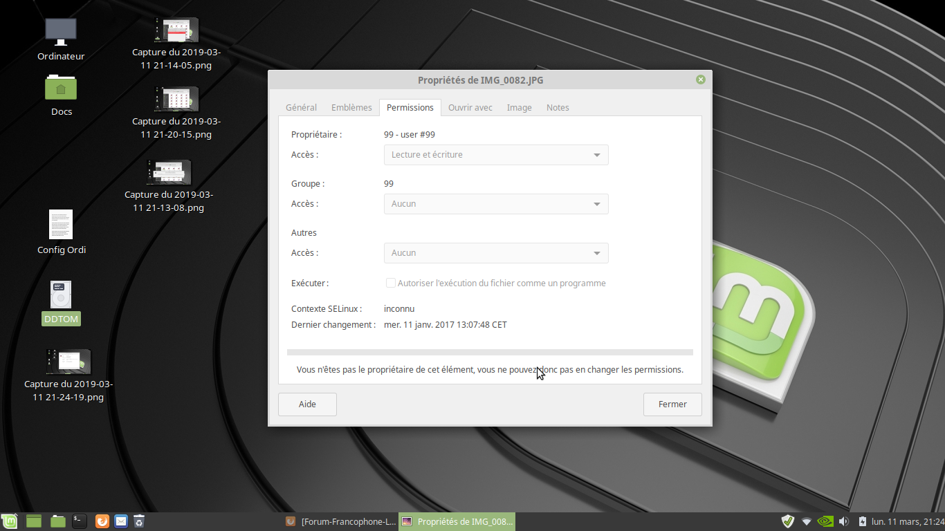

Et sur l'onglet des permissions on me dit que "Vous n'êtes pas le propriétaire de cet élément, vous ne pouvez donc pas en changer les permissions".

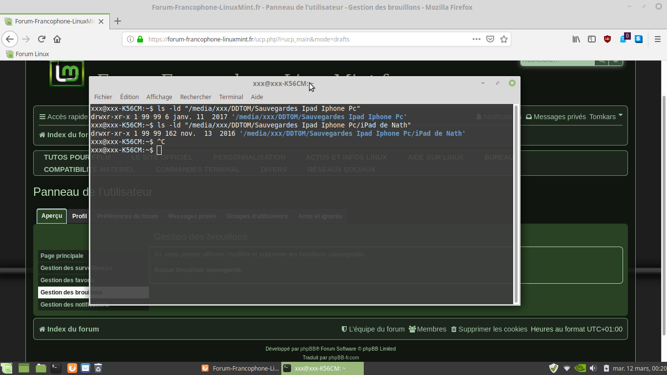

Au départ je pensais que c'était un problème de fichiers corrompus mais d'après ce que tu dis par rapport aux droits/permissions des fichiers c'est sûrement moins grave.
Ouvre un terminal et donne-nous le retour de ces commandes pour qu'on voit les droits et le propriétaire des répertoires :
ls -ld "/media/xxx/DDTOM/Sauvegardes Ipad Iphone Pc"
ls -ld "/media/xxx/DDTOM/Sauvegardes Ipad Iphone Pc/iPad de Nath"
On avisera ensuite pour corriger le proprio et les droits des répertoires+fichiers si besoin.

On voit sur ta dernière capture d'écran que les droits sont bons (rwxr-xr-x = propriétaire : lecture/écriture/exécution | groupe : lecture/exécution | tous les autres : lecture/exécution).
Par contre le proprio et le groupe ne sont pas bons (proprio=99 et groupe=99). Le proprio et le groupe devraient être xxx (ton nom d'utilisateur).
Donc dans un terminal copie/colle cette commande pour rétablir tout ça :
sudo chown -R xxx:xxx "/media/xxx/DDTOM/Sauvegardes Ipad Iphone Pc"
P'tite explication de cette commande : on définit le propriétaire en xxx et le groupe en xxx pour le répertoire "/media/xxx/DDTOM/Sauvegardes Ipad Iphone Pc" et de manière récursive (option -R) c'est-à-dire pour tous les sous-répertoires et fichiers “enfants”.
Avec cette commande tout devrait rentrer dans l'ordre. ;)
PS : tout autre chose, plutôt que de faire une capture d'écran du terminal, faire un copier de celui-ci et le coller dans le message entre les balises "code", c'est plus simple pour toi et plus facile à lire pour les autres.

Hier (ou plutôt tout à l'heure), je te disais que tu n'avais pas de problème de droits sur le répertoire...
Cependant un truc me fait douter : c'est le fait que tu ne puisses pas lire les images de ce répertoire alors qu'il y a une permission de lecture pour tout le monde (les “r” (=read) dans le “rwxr-wr-w”) sur ce répertoire.
Donc, un truc ne va pas dans les droits sur tes fichiers, la dernière capture de ton 1er message le confirme :
Alors, on va donner des permissions à tous les fichiers de ce répertoire (et des sous-répertoires) comme cela :
  • Propriétaire : Lecture+Ecriture+Exécution = rwx = 7
  • Groupe : Lecture+Exécution = r-x = 5
  • Autres : Lecture+Exécution = r-x = 5
Pour cela, saisis aussi cette commande (en plus de la précédente qui change le proprio et le groupe) :
sudo chmod -R 755 "/media/xxx/DDTOM/Sauvegardes Ipad Iphone Pc"

Arghlub, la manip d'hier soir n'a rien donné, je ne peux toujours pas lire les fichiers photos ni les copier.
Toujours les mêmes messages d'erreur de permission.
Quand à la manip de ce matin voilà le résultat dans le terminal
chmod: modification des droits de '/media/xxx/DDTOM/Sauvegardes Ipad Iphone Pc/iPhone de Nat/IMG_7292.JPG': Système
 de fichiers accessible en lecture seulement
chmod: modification des droits de '/media/xxx/DDTOM/Sauvegardes Ipad Iphone Pc/iPhone de Nat/IMG_7293.JPG': Système de
chmod: modification des droits de '/media/xxx/DDTOM/Sauvegardes Ipad Iphone Pc/iPhone de Nat/IMG_7294.JPG': Système de
Ça m'a fait ça pour tous les fichiers des deux dossiers mais...je ne peux toujours pas accéder aux images ni les copier.
