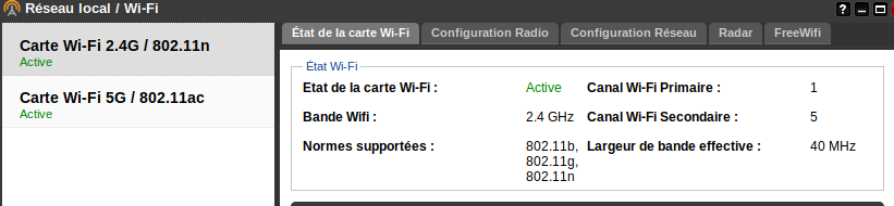

2211alain
Messages : 6
Enregistré le : lun. 1 avr. 2019 20:40
Re: Je n'arrive pas à installer ma clé Wifi TP-Link Archer T1U.
Message par 2211alain »
bonjour
deja la bande wifi de ta d-link est 5 ghz alors que ta box fonctionne en 2.4 ghz ( d' apres l 'image envoyée)
donc totale incompatibilité !
jpdc91
Messages : 87
Enregistré le : mar. 15 nov. 2016 12:27
Message par jpdc91 »
Les connexions que tu vois sont ceux de ma carte wifi interne et mes portables dans la maison,je pense que mon wifi interne à mon pc portable ne peut pas atteindre la vitesse de 5 ghz.. :oops:
C'est une des raisons que je voudrais acheter une clé wifi qui peut atteindre cette vitesse..
