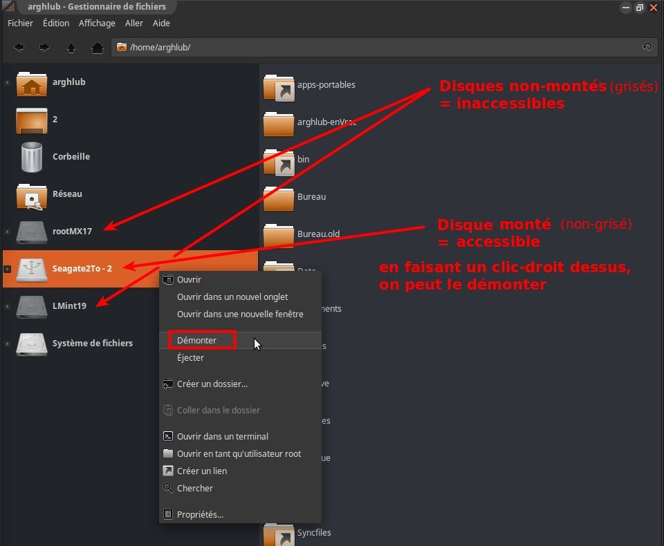

tathawine a écrit : jeu. 27 juin 2019 12:59 Le tuto dont tu parles ne fonctionne que sur disque non monté. Et comme c'est un SSD intégré...
Sous Linux, quand on parle de disque dur "non monté" ça ne signifie pas qu'il soit démonté physiquement (débranché) mais démonté de façon logicielle (i.e que le disque dur est branché mais ses données non-accessibles aux utilisateurs -on voit juste que le DD est là sans pouvoir entrer dedans).
Pour mieux "illustrer" le principe des disques montés/démontés, voici une capture d'écran sur un de mes PCs :
________________________________________________
Donc, utilise une clé USB (ou un DVD) ayant Linux dessus pour lancer une session-live.
Et à partir de cette session-live, tu suis le tuto que je t'ai spécifié en copiant/collant les commandes données dans un terminal.
