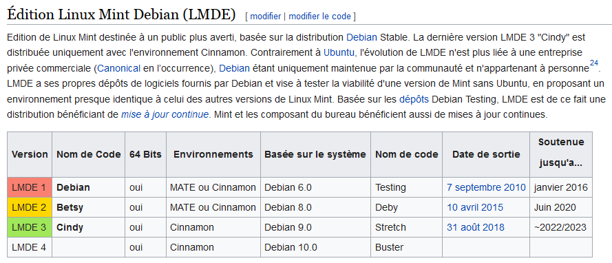

un p'tit extrait explicatif LMDE
A la base, c'est pas prévu comme ça mais tu peux changer ton sources.list à la mano puisque que LMDE c'est du debian pur... mais bon, autant passer à l'original de ce fait
