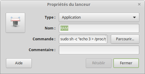

Le sujet est résolu, mais je viens de relire un peu... La commande à mettre dans la fenêtre est normalement : gksu sh /home/chemin_du_shell/memoire.sh
Celle que tu as mise dans ta fenêtre, chez moi, se trouve dans le script uniquement :roll: :) Suis-je dans le bon :?: ;)
Voici chez moi :
Salut tyrry ;)
Ici, je n'en sors pas ; j'ai installé LM 19.1 et j'ai voulu recréer un lanceur pour vider la mémoire avec ta commande à toi, donc sans le script, mais le lanceur ne réagit pas, voici la fenêtre :
Ai-je loupé un truc :?: Merci

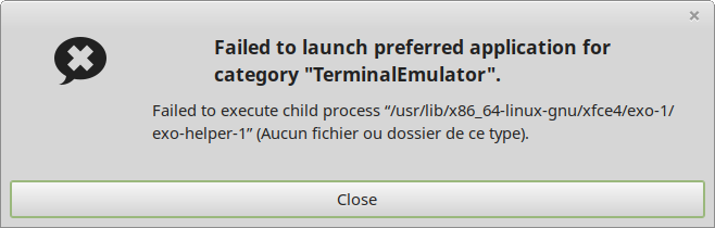

dans mate il n'y a pas l'option comme dans xfce de cocher : lancer dans un terminal ,
du coup tu es obligé de rajouter l'option :exo-open --launch TerminalEmulator ce qui donne " sous xfce"
exo-open --launch TerminalEmulator sudo sh -c "echo 3 > /proc/sys/vm/drop_caches"
perso : encore plus simple , je me suis fait un alias directement :
alias videram='sudo sh -c "echo 3 > /proc/sys/vm/drop_caches"'

Voici le retour :
linuxing@linuxing-Satellite-Pro-S300:~$ exo-open --launch TerminalEmulator sudo sh -c "echo 3 > /proc/sys/vm/drop_caches"
La commande « exo-open » n'a pas été trouvée, mais peut être installée avec :
sudo apt install exo-utils
linuxing@linuxing-Satellite-Pro-S300:~$ sudo apt install exo-utils
Gtk-Message: 17:56:08.778: GtkDialog mapped without a transient parent. This is discouraged.
Et ensuite, une petite fenêtre sympa :D :
Pour vider la mémoire, il ne me reste plus qu'à ouvrir un Terminal et y coller : sudo sh -c "echo 3 > /proc/sys/vm/drop_caches"
