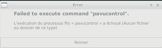

Le clic gauche sur le HP me propose un "mute audio output " à cocher ou décocher
et un "audio mixer" qui m'affiche une fenêtre d'erreur

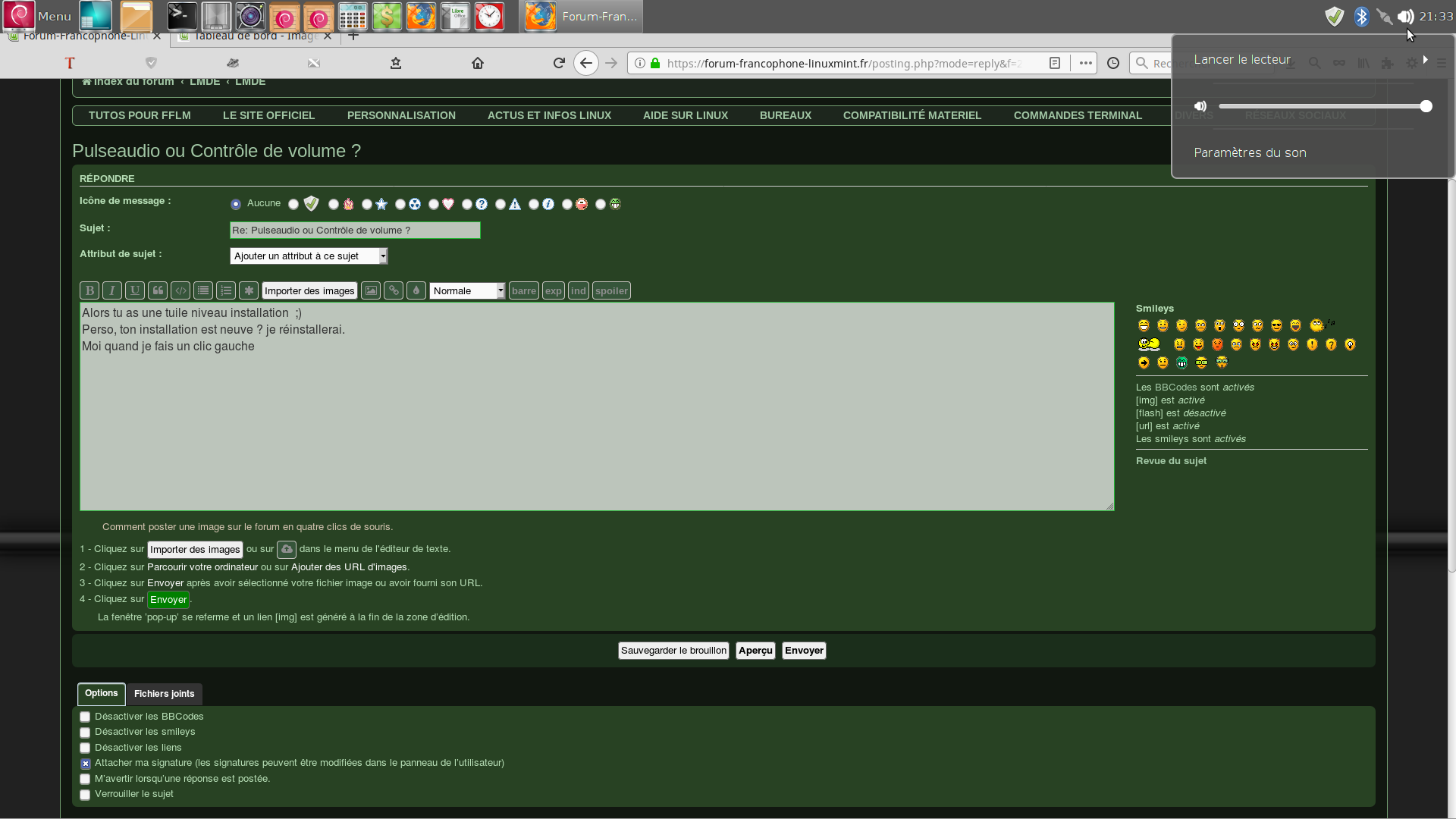

Alors tu as une tuile niveau installation ;)
Perso, ton installation est neuve ? je réinstallerai.
Moi quand je fais un clic gauche

As tu vérifié tout simplement si Pavucontrol est installé ? Il me semble me souvenir que j'avais du le faire sur ma LMDE. Ça ne coûte rien de vérifier !

Bien vu, Capdeframint !
Une fois capvucontrol installé, ça marche nettement mieux...
