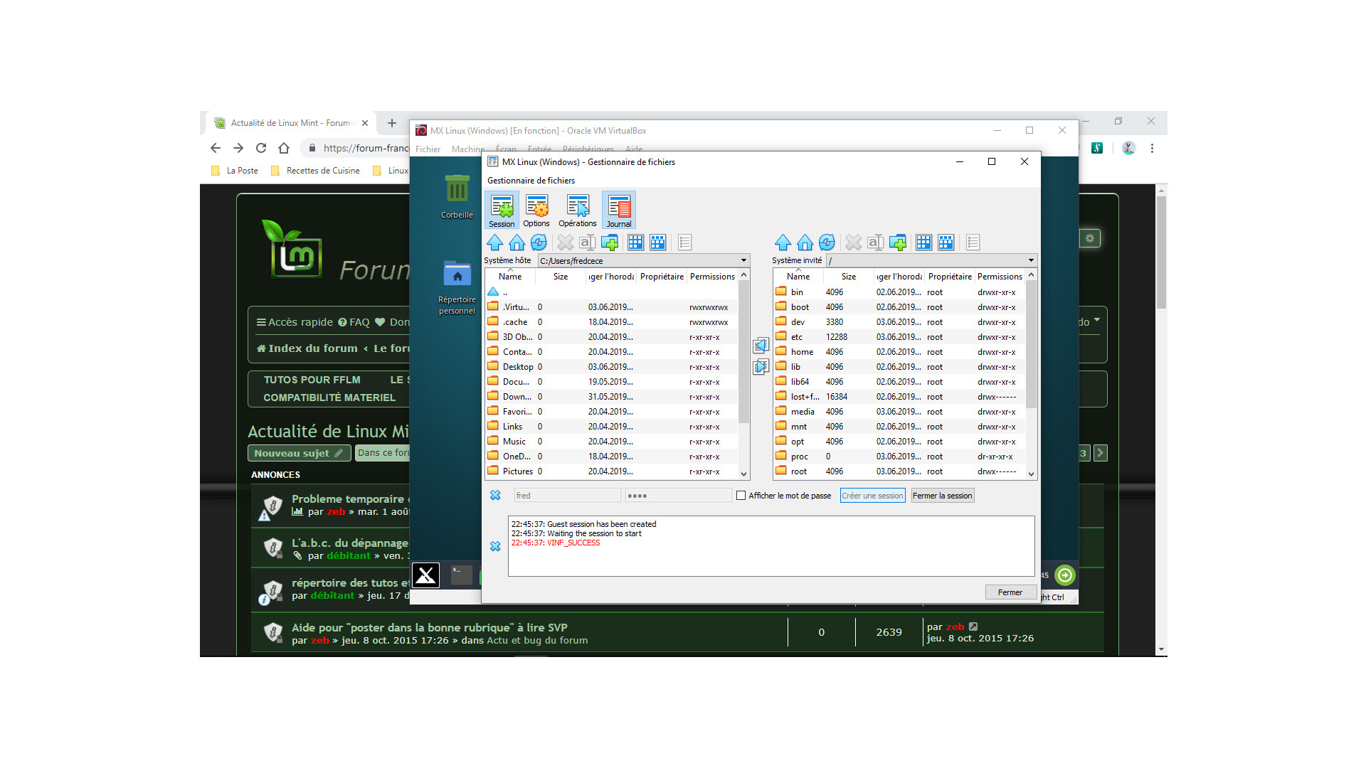

J'ai un problème avec les additions invitées de virtualbox 6, le presse papier fonctionne en bidirectionnel, la prise en main clé USB impeccable, le gestionnaire de fichiers impeccable, glisser-déposer de hôte vers invité nickel, par contre glisser-déposer de invité vers hôte IMPOSSIBLE ! droping data démarre et reste a 0% de progression.
Avez vous une idée ?

Drop and drag a l'air effectivement bien buggué, depuis virtualbox 6 on dispose d'un gestionnaire de fichiers qui fait le taf:
Donc tous fonctionne (partage de dossier, gestionnaire de fichier uniquement virtualbox 6, presse papier, et glisser déposer hôte vers invite) je vais pas plus cherché juste pour glisser déposer invite vers hôte car j'ai des solutions de contournement, mais ça aurait été bien de connaitre la cause, mais après plusieurs distributions que j’ai essayé ce weekend d'une distribution a l'autre en virtualisant on rencontre des bug différents.
