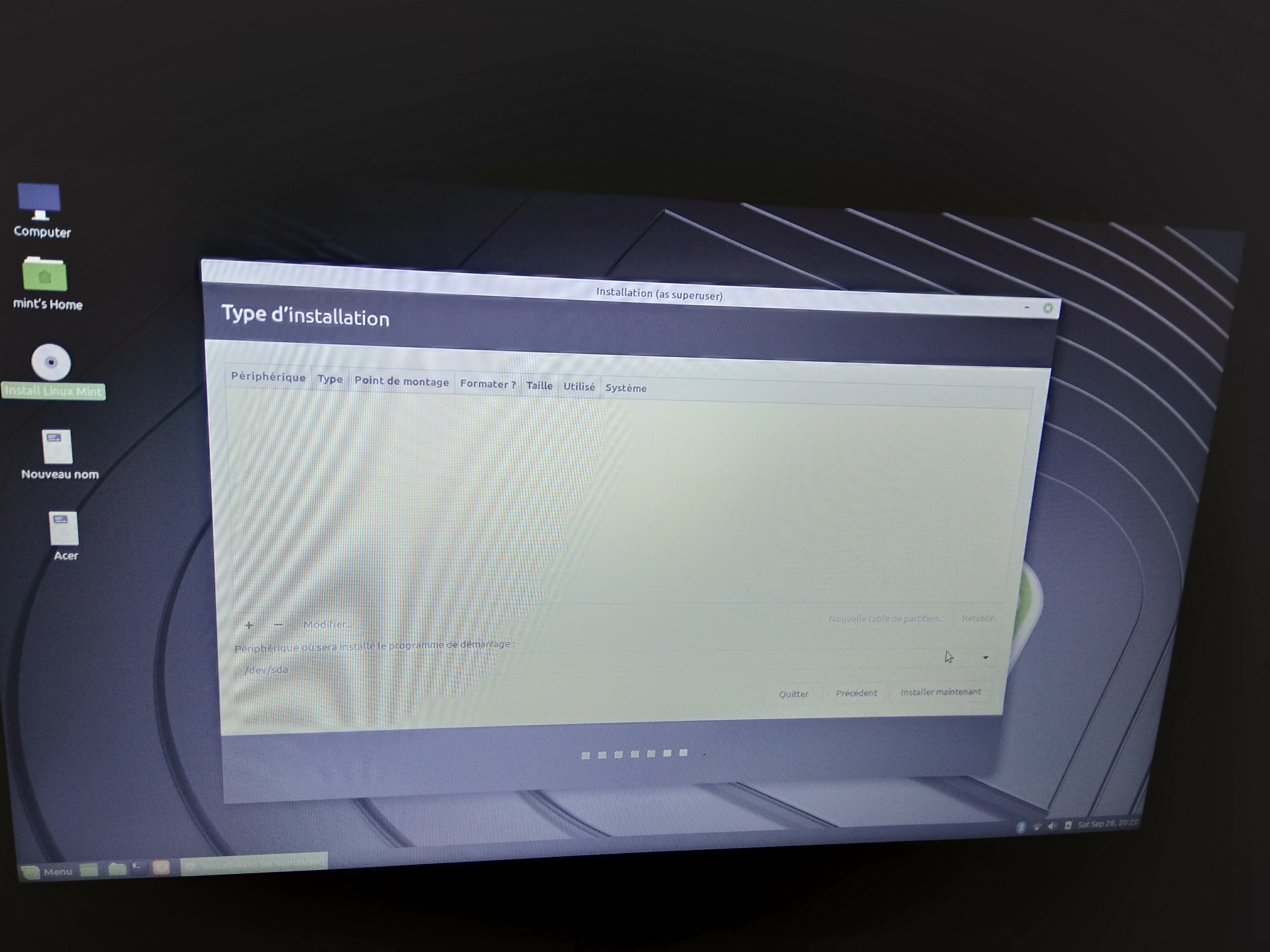

Voici une photo de l'installation de LM quand cela bloque, pas de HDD trouvé ??
On voit que le périphérique où sera installé le programme de démarrage est /dev/sda
Mais pas de périphérique listé, alors que le Secure boot est désactivé et mis en Legacy.
Si je clique sur le + l'installation se plante!
Alors que le disque dur interne a été partitionné, 1 partition de 150Go pour Windows et une de 750Go non allouée pour installer Linux !!
Que faire ??
Si je laisse en Legacy Windows ne redémarre pas, il faut remettre en Uefi pour qu'il démarre à nouveau !
Que faire ??

Re: Installation LM19 impossible sur ACER A517-51G-32TQ
Bonjour Gisale.
Ton problème vient de la technologie intel "OPTANE".
regarde ce sujet qui devrait t'inspirer : viewtopic.php?f=20&t=13849&hilit=optane ... 10#p158055
