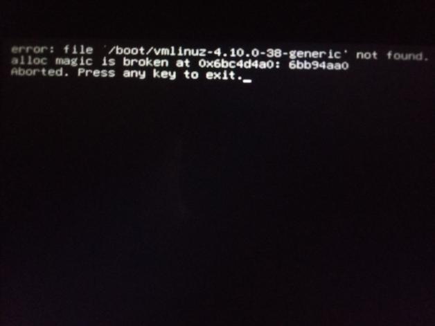

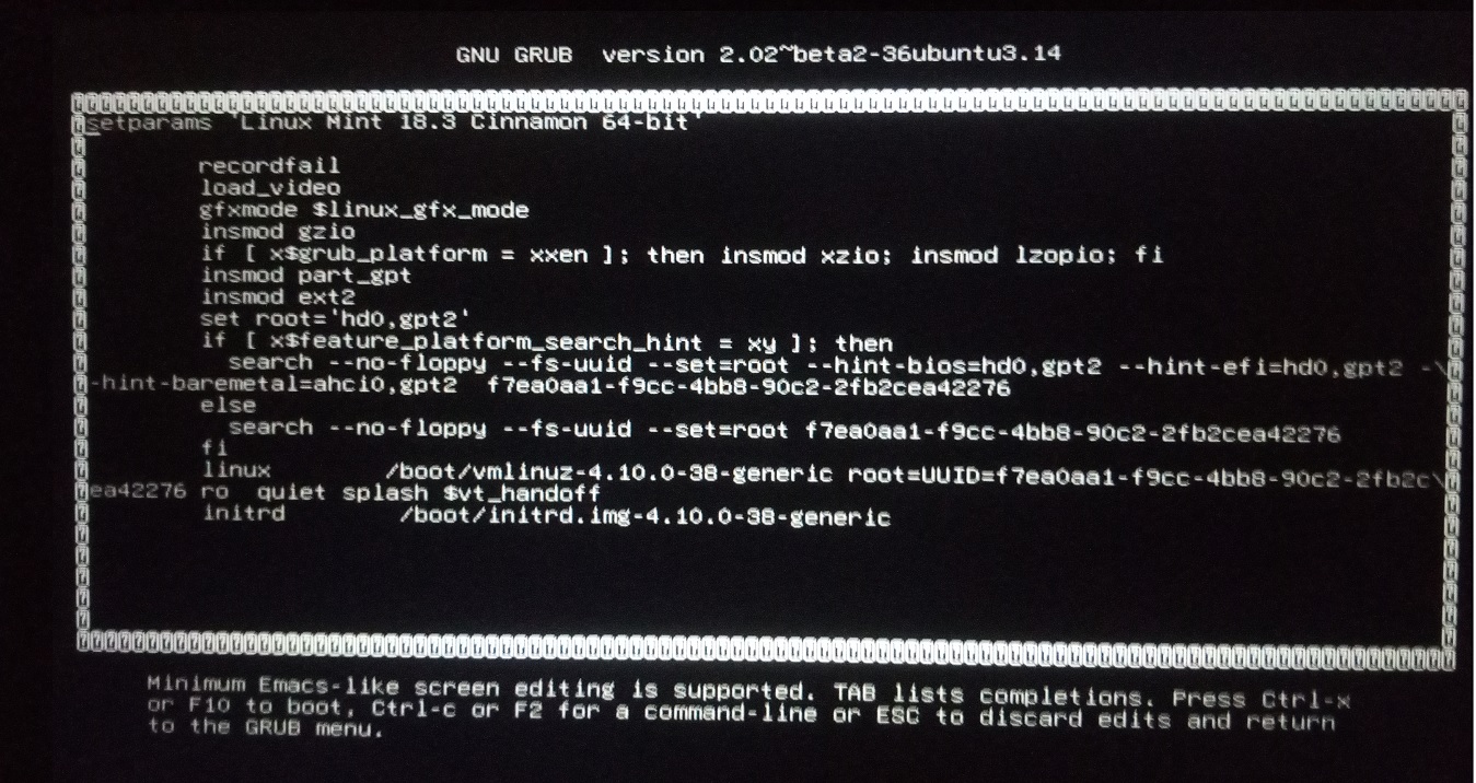

Je poste ce message parce que j'ai fait n'importe quoi avec mon grub.
Je voulais pouvoir modifier la luminosité sur mon laptop et j'ai donc suivi c'est deux tutoriels, l'un après l'autre :
https://sheeshmohsin.wordpress.com/2013 ... on-fedora/ (ce n'est pas lui mais les étapes sont les même)
https://doc.ubuntu-fr.org/retro-eclairage
Après quoi, mon grub affichait des points d'interrogation au lieu des lignes et flèches habituelles et quand je choisissais de lancer linux, il m'indiquait un problème avec un fichier (EFI/Ubuntu/grubenv il me semble). J'ai essayé de régler le problème avec le logiciel boot-repair sauf que cela m'a affiché une erreur a cause d'une dépendance insatisfaite (shim ou quelque chose comme ça) que je n'ai pas pus réglé...
Par la suite (et là, grosse erreur) j'ai récupéré le fichier grub.bak/grub.cfg pour le mettre a la place du fichier boot/grub/grub.cfg
J'ai du me dire que c'était un back up
Enfin, il faudrait donc que je puisse réinitialiser grub ou quelque chose comme ça.
J'ai vu qu'on pouvait le faire grâce a boot-repair en live usb mais le problème c'est que mon bios refuse de démarrer sur des clés
Ce qui est étrange puisque linux a été installé via une clé bootable...
Voilà, si vous avez des idées, je suis preneuse. Je vous met des images de ce que grub m'affiche.

Dans un premier temps (avant qu'on mette les mains dans le cambouis), tente de réparer ton grub avec «boot-repair» (https://sourceforge.net/projects/boot-repair-cd/files/) à partir d'une session-live (sur clé USB ou DVD).

Le problème c'est que, comme je l'ai dis, mon bios ne vois pas les clés branchés. Il n'a pas l'air de vouloir démarrer sur un périphérique. Il n'y a pas moyen de modifier le code de grub avant de lancé linux pour pouvoir le démarrer et lancer la reparution depuis linux sans utiliser de clé live ?
je vais quand même essayer de monter la clé mais je ne suis pas sûre que ça fonctionne...

Si tu veux avoir une chance de récupérer un grub, il te faut démarrer sur un "live".
Si ça a marché une fois pour l'installation, il n' y a pas de raison que ça ne fonctionne pas une autre fois.
J'ai trouvé la procédure pour ton bios : Changing the Boot Priority
Si malgré ça, ça ne boot toujours pas sur la clé usb, c'est que c'est la clé qui a un soucis.
Dans ce cas, soit la refaire, soit en changer.
